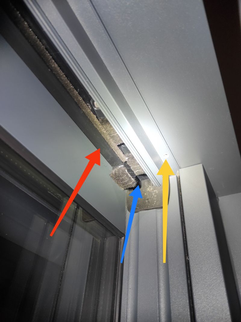

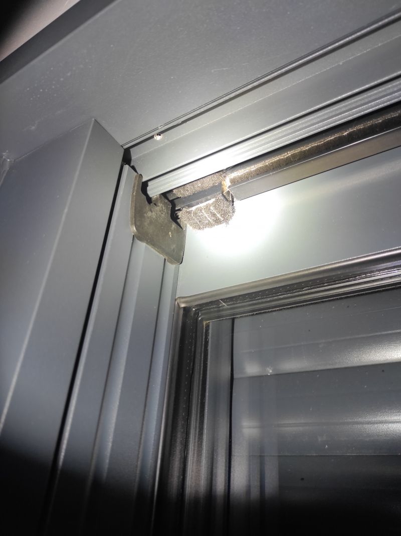

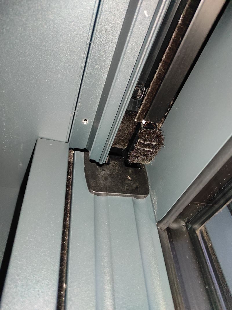

Je suis en train de checker tout pour mon futur test à l'étanchéité à l'air et je me suis rendu compte de quelque chose qui m'interpellé au niveau de mes baies vitrées à galandage au niveau des brosses jointes qui sont censés faire l'étanchéité alors ce que les baies vitrées sont fermés j'ai l'impression qu'il en manque et surtout qu'ils sont mal placés qu'en pensez-vous ?

Mais les brosses ne devraient pas etre decallé pour venir boucher l'espace entre le rail et la baie? Le trou de vis vide, il manque une brosse non ?

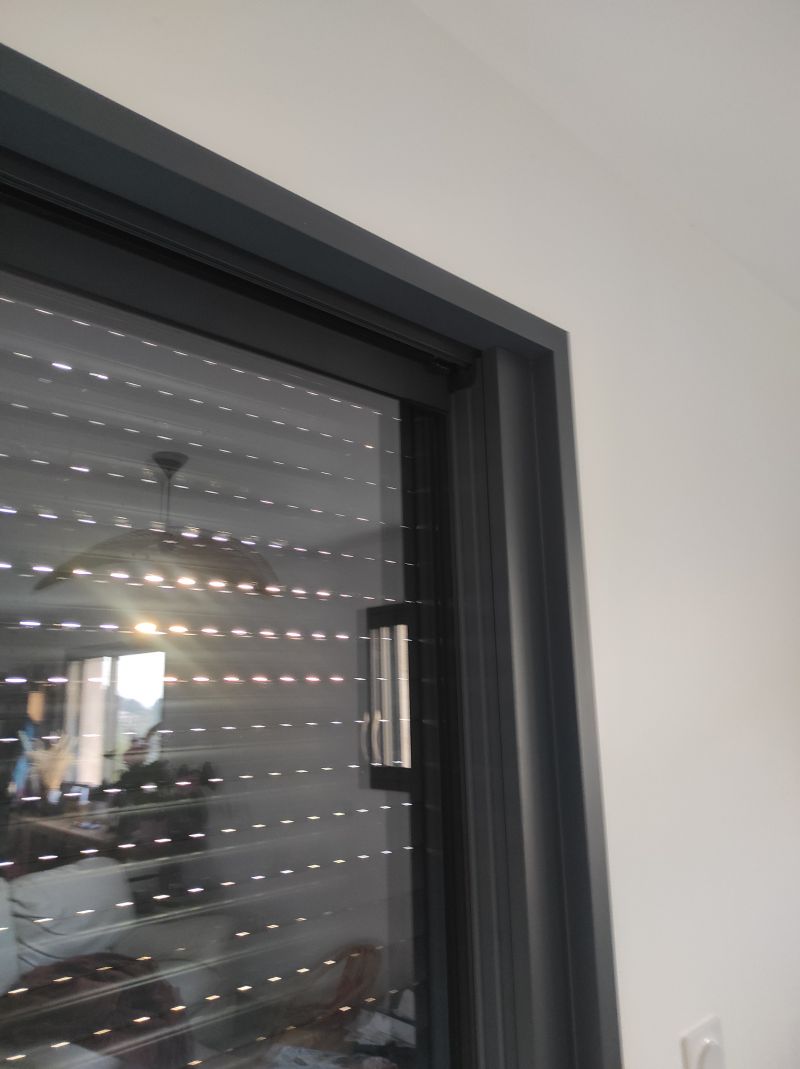

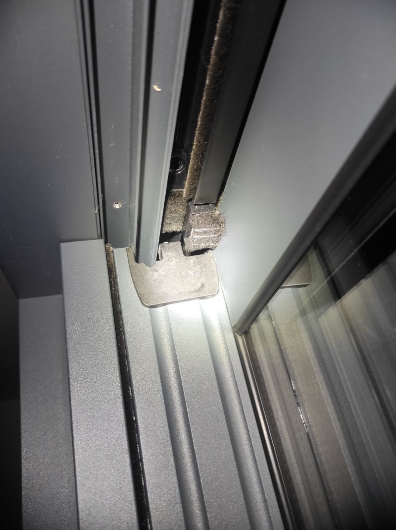

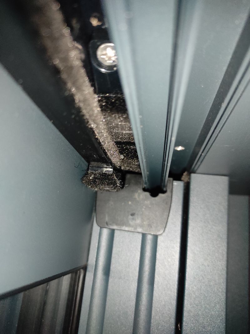

En fait j'ai 2 baie vitrée qui souvrent d'un seule côté chacune.

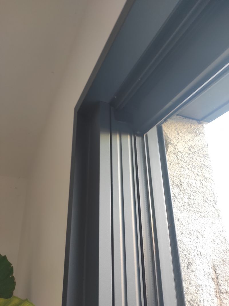

 baue vitree droite fermée
baie vitree gauche fermee.

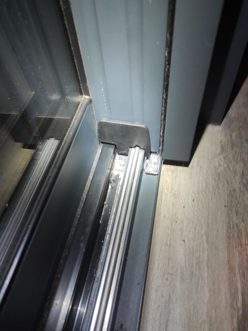

baie vitree droite bas, le joint brosse est bien placé de chaque côté du rail et vien bouché le trou sous le montant.
baie vitree deoite, en haut, les joints brosses sont mal positionné a mon sens. Le joint fleche rouge n'est pas present sur la baie de gauche. Je pense qu'il devrait être fixe sur le trou fleche jaune. Ensuite l'autre brosse devrait venir combler le trou de la fleche bleu, je pense qu'il est trop sorti.

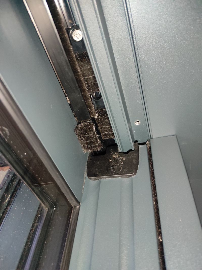

baie de gauche
haut, je pense que les deux brosses demandent à reculer pour venir boucher le trou sur le dessus du montant de la baie. Il n'y a pas la troisième brosse (volatilisée???) qui devrait elle aussi se fixer sur le trou libre.
Qu'en pensez vous?
