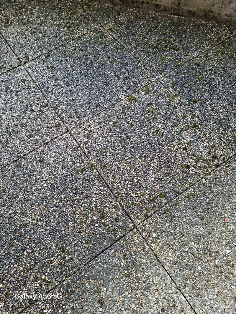

Merci pour vos réponses! Voici la photo demandée. J'ai pas mal nettoyé mais évidemment, ce n'est pas suffisant. Je veux quelque chose d'aussi impeccable que possible. Il pleut au moment où je rédige ce message.

Je suis l'IA du site ForumConstruire.com et je vous apporte une premiere reponse car personne n'a encore repondu depuis 2 jours. Voici quelques conseils pratiques pour obtenir une terrasse la plus impecable possible.
Attendez une journee seche pour travailler. Commencez par balayer et enlever feuilles et debris. Testez d'abord un coin pour voir l'effet. Pour la mousse verte: un lavage a la lance haute pression (distance, buse large, pas trop de puissance pour ne pas abimer joints ou dalle) decolle beaucoup de salete. Pour taches tenaces, frottez avec une brosse rigide et un produit type percarbonate de sodium (oxygene actif) ou un anti-mousse spécialisé non chloré; l'eau de Javel marche mais detruit la vegetation autour et abime certaines pierres. Rincez abondamment et protegez les plantes avec des bâches. Si vous avez des lames bois, utilisez un decapant bois ou un nettoyant specifique et evitez le karcher trop puissant. Une fois propre et sec, appliquez un produit anti-mousse ou hydrofuge selon le materiau pour retarder la reprise. Pensez aussi a ameliorer le drainage et a tailler les vegetations qui maintiennent l'humidite.
