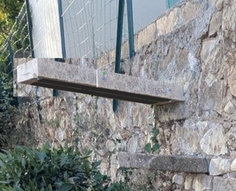

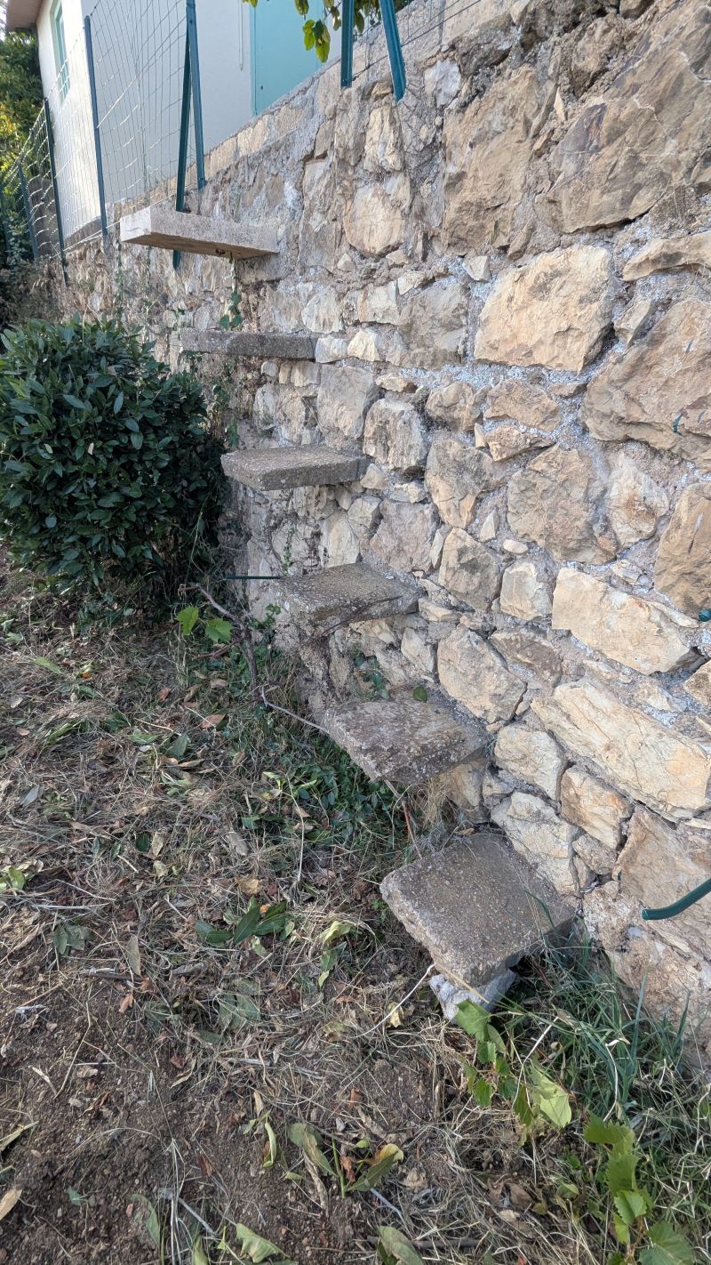

Je souhaite rallonger la longueur des marques de cet escalier.
Comment procéder ?

Pas très sécurisant tout ça !
Il y a des enfants en bas age dans ta famille ou avec tes proches ? ; des personnes âgées ?
Il faudrait à minima un portillon en hauteur pour sécuriser l'accès, puis une rambarde le long des marches !

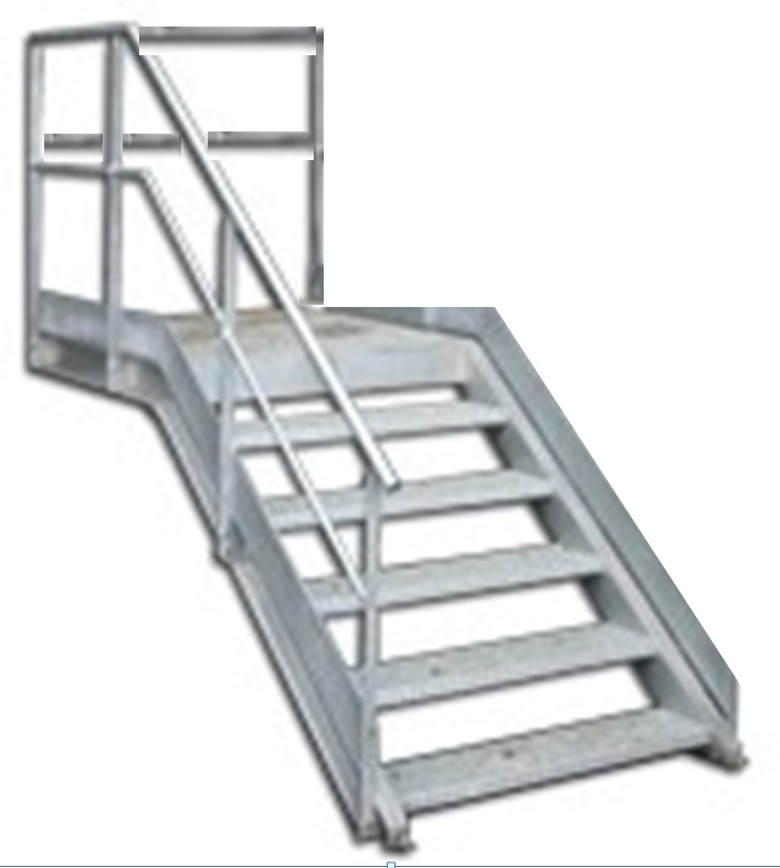

Pourquoi ne pas tout casser et mettre un escalier acier ou caillebotis ?

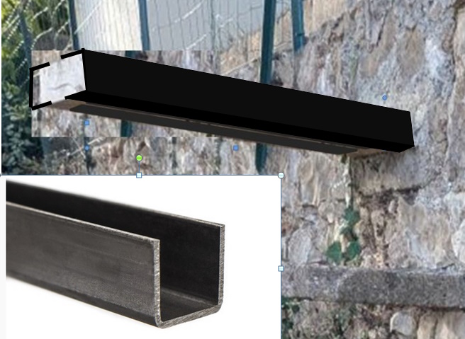

Sinon en mode bricolage :
Tester la solidité des marches : tenue mécanique des marches, assise dans mur
approvisionner des marches en pierre de même dimensions
les fixer par dessous par scellement avec 2 gros fer plat bien épais
JC
Les fers plats, il va falloir une sacré épaisseur pour limiter la flexion compte tenu du poids de la pierre et de la portée ! A la rigueur du profilé rectangulaire très large.
Perso, je casse tout et solution de JC : escalier bois ou métal.

Il s'agit d'un accès entre deux restanques sur un terrain très en pente.
La rampe est prévue,.

mikadoo a écrit:Les fers plats, il va falloir une sacré épaisseur pour limiter la flexion compte tenu du poids de la pierre et de la portée ! A la rigueur du profilé rectangulaire très large.
effectivement
sinon encapsulage avec profilé acier en U
