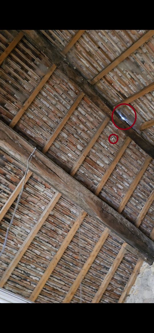

Je vais dans 1 mois acheter une maison qui possède une dépendance à rénover, il s'agit d'un très vieux bâtiment qui avait un ancien four à pain.
Lors des visites j'ai constaté qu'il manquait quelques tuiles sur le toit de la dépendance.
Je n'y connais pas grand chose et je ne sait pas si la situation est urgente et nécessite une intervention rapide afin d'éviter que de l'eau ne puisse s'infiltrer par le toit et détériorer la toiture déjà existante.

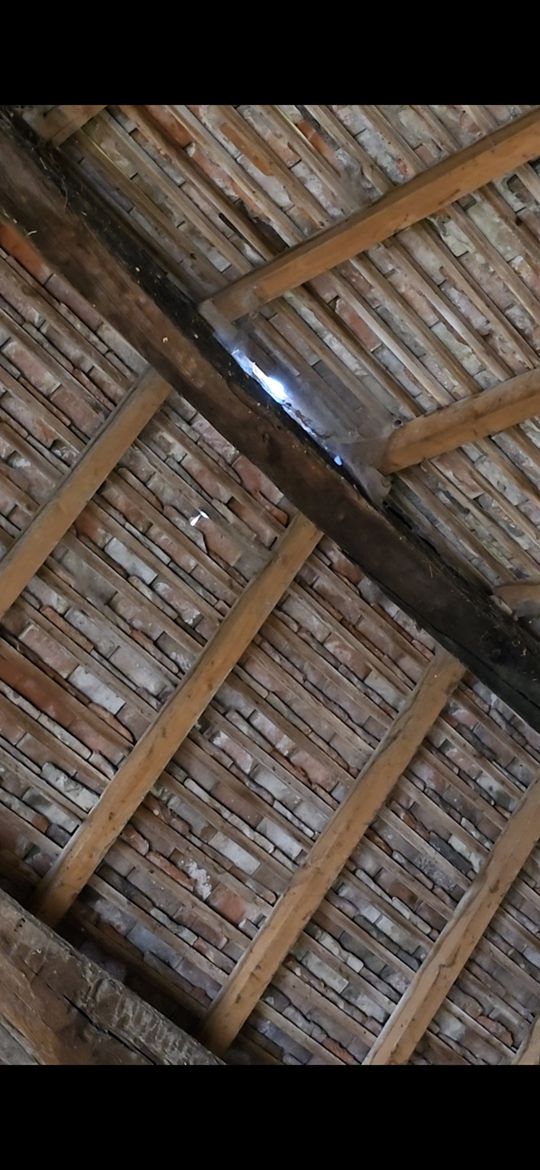

Voici les photos que j'ai de la toiture et des tuiles manquantes que j'ai remarqué :
Merci d'avance pour vos retours
Dept : Cote D'or
Ancienneté : + de 11 mois
Plus c'est près de faîtage , moins il y entre de l'eau de pluie.
Le plus gros "trou" ne provoque pas forcément de fuite, peut être que le recouvrement du faîtage sur les premières tuiles est suffisant pour que l'eau coule sans fuite.

Merci pour votre réponse.
Je n'ai pas l'impression que beaucoup d'eau s'écoule par cet endroit (Le poutre semble bien foncée à cet endroit ce qui pourrait indiquer un écoulement d'eau tout de même)
Pensez vous tout de même qu'il est assez urgent de régler ces "trous" qui pourrait laisser passer l'eau de pluie ?

Oui, faut pas traîner, c'est mieux.

Ta toiture est très saine, car les liteaux sont en bon état.
les 2 anomalies que tu signales méritent d'être réparées assez rapidement, au risque de s'aggraver.
un petit morceau de faitage à réparer et un tuile cassée, c'est pas grand chose
Prends quand m^me un artisan qui a l'habitude de ce type de toiture, car ces tuiles anciennes sont tres fragiles et on tendance à casser facilement quand on y touche.
