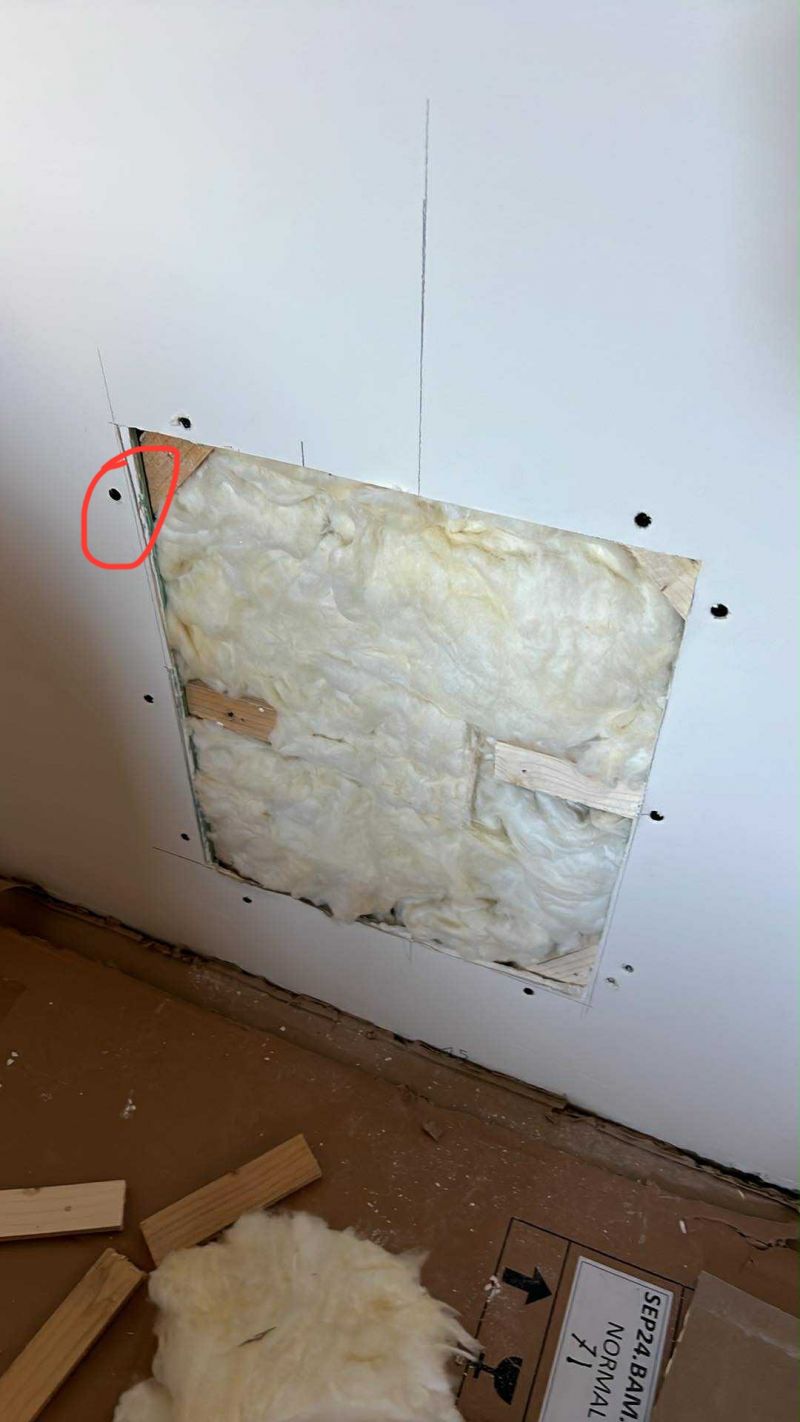

Afin de reboucher deux trappes de visite sur un mur en placo BA10 alvéolé, qui ont servi à réparer un tuyau d’eau percé, j’ai suivi un tuto (première fois que je fais ça).
J’ai fait des tasseaux en bois que j’ai vissés à chaque coin de ma trappe de visite, en plus de deux tasseaux sur les côtés. J’ai ensuite découpé ma plaque de BA10 et l’ai vissée sur les tasseaux.
Comme la découpe n’était pas parfaite j’ai complété avec de l’enduit de rebouchage sur le contour et sur les vis enfoncées, avant de poncer le tout.
Je compte maintenant placer mes bandes de calicot, mon enduit pour joints de plaques de plâtre etc…

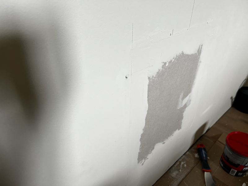

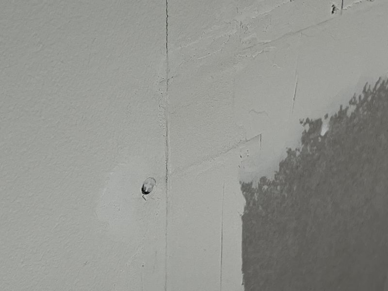

Seulement, une des vis des tasseaux ne s’enfonce pas bien et est affleurante au mur, même avec deux couches d’enduit de rebouchage et le ponçage elle est bien apparente, comme on voit sur la photo, contrairement aux autres vis qui ont disparu.
Est-il préférable que je l’enlève et que je rebouche le trou ? Le tasseau est vissé par deux vis au mur existant (il fait le coin de la trappe) et la nouvelle plaque de BA10 est fixée par une vis au milieu du tasseau (6 tasseaux en tout)
J’ai peur que ça crée un « jeu » à ce coin là mais la plaque est maintenant prise dans l’enduit donc je ne sais pas. J’ai mis une photo d’avant, où on voit les tasseaux pour info (ne jugez pas la laine de verre j’ai fait comme j’ai pu pour remplacer l’alvéolé cassé 😄)
Merci de votre aide

Vous pouvez la visser un peu plus et elle ne dépassera plus.
jejeman a écrit:Bonjour,
Bonjour justement j’écris ici parce que malgré la visseuse électrique ou le tournevis manuel elle n’avance pas plus loin elle tourne dans le vide si j’insiste. Donc si je l’enlève et que je rebouche le trou c’est ok ? Ou ça risque de bouger ?
Si elle ne s enfonce pas, elle ne tient rien.
Enlevez la et reposez en une à côté.
