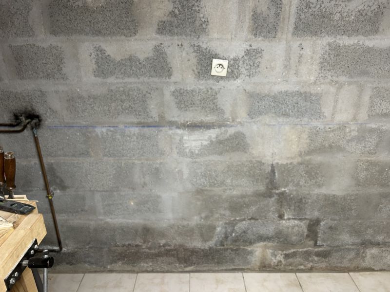

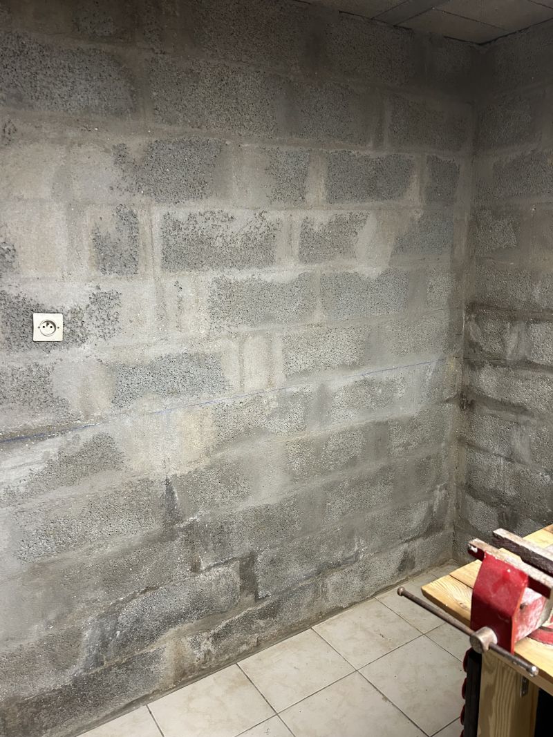

J’ai un garage semi enterré avec quelques traces d’ancien salpêtre que j’ai nettoyées, je voudrais savoir ce que je peux mettre sur le mur pour que ce soit respirant et que ça fasse propre. Le mur est en parpaing pleins je pense jusqu’à 1 mètre de haut puis parpaing creux au dessus. Je ne veux pas de peinture, car ce n’est pas respirant, je pensais à un enduit à la chaux hydraulique où un badigeon de chaux. Qu’en pensez vous ?

Je précise que les traces plus foncées sur les joints de parpaings ne sont pas de l'humidité, ils sont tachés depuis longtemps

Avant toute chose, il faudrait que l'ancien souci soit solutionné, car recouvrir avec avec n'importe quel matériau, cela ne tiendra jamais sur de l'humidité.

Bonjour oui l'infiltration a été trouvée et traité (infiltration jonction mur terrasse) par mise en place d'un caniveau

Et mise en place d'un extracteur dans le garage, comme vous l'aviez évoqué dans mon précédent post
Dept : Charente Maritime
Un simple extracteur, cela risque d'être limite, au lieu d'une VMC.
il fonctionne de quelle manière cet extracteur ?
