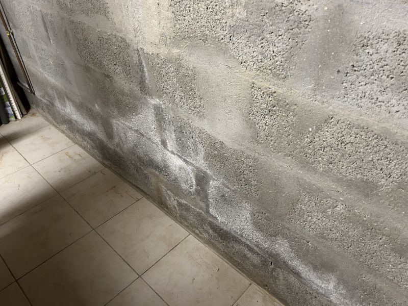

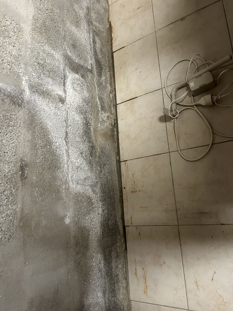

Bonjour à tous, je vous sollicite car j’ai un problème d’infiltration dont je ne trouve pas la cause. J’ai une maison en RDC avec un garage en demi sous-sol. Dans le garage, j’ai un mur avec des traces de salpêtre qui parte de la base du mur et remonte en forme de flamme jusqu’à 1 mètre de haut à un endroit. Je pensais que l’infiltration venait de la jonction mur/terrasse au dessus mais aucune trace d’infiltration sur la partie haute. De facto, je me suis dit que cela pourrait être dû à des remontées capillaires mais j’ai quelques petites flaques d’eau 2-3 fois par an et même pas forcément après de grosses pluies. Je constate un suintement au pied d’un parpaing de base du mur et une remontée d’eau par le joint de carrelage à la base de ce même mur. Je précise que je n’ai quasiment plus d’efflorescences mais des traces d’anciennes efflorescences.
Ma question est la suivante : comment traiter le problème sachant qu’un drain extérieur est impossible. Y’a t’il un risque pour le mur si ça reste en l’état. Que mettre sur le mur pour nettoyer les traces de salpêtre et faire plus propre ?

Ce problème proviendrait plutôt du fait d'un manque d'aération.
Un garage enterré ou semi-enterré qui n'a pas de ventilation peut provoquer ce phénomène avec un air qui n'est pas renouvelé.

gilles2776 non pas seulement ça. Une brique parpaing est creuse et ce so.t des poches a eau...Ça pompe l'eau dehors et refoule a l'intérieur.
Il faut creuser autour du mur jusqu'à la fondation et mettre une étanchéité sur le mur puis un drainage.

Ulyssesourd Je ne pense pas que le problème soit l'étanchéité extérieur et qui pénètrerai à travers les parpaings, j'ai eu le cas dans la maison de mes parents de 1970, on voyait nettement l'eau ruisseler directement à travers.
J'ai eu le même cas dans mon ancienne maison (1970 aussi) et cela se produisait uniquement lors de de fortes humidité ce blanc salpêtre, et dés que je ventilai un peu cela s'atténuai, et par ailleurs il précise bien que pas forcément lors de pluies.
Je commencerai par tenter de bien ventiler, afin de voir le résultat.

Merci je vais tester la ventilation dans un premier temps. Quel type : VMC, extracteur, déshumidificateur gilles2776 ?
Dept : Charente Maritime
VMC dans l'idéal
