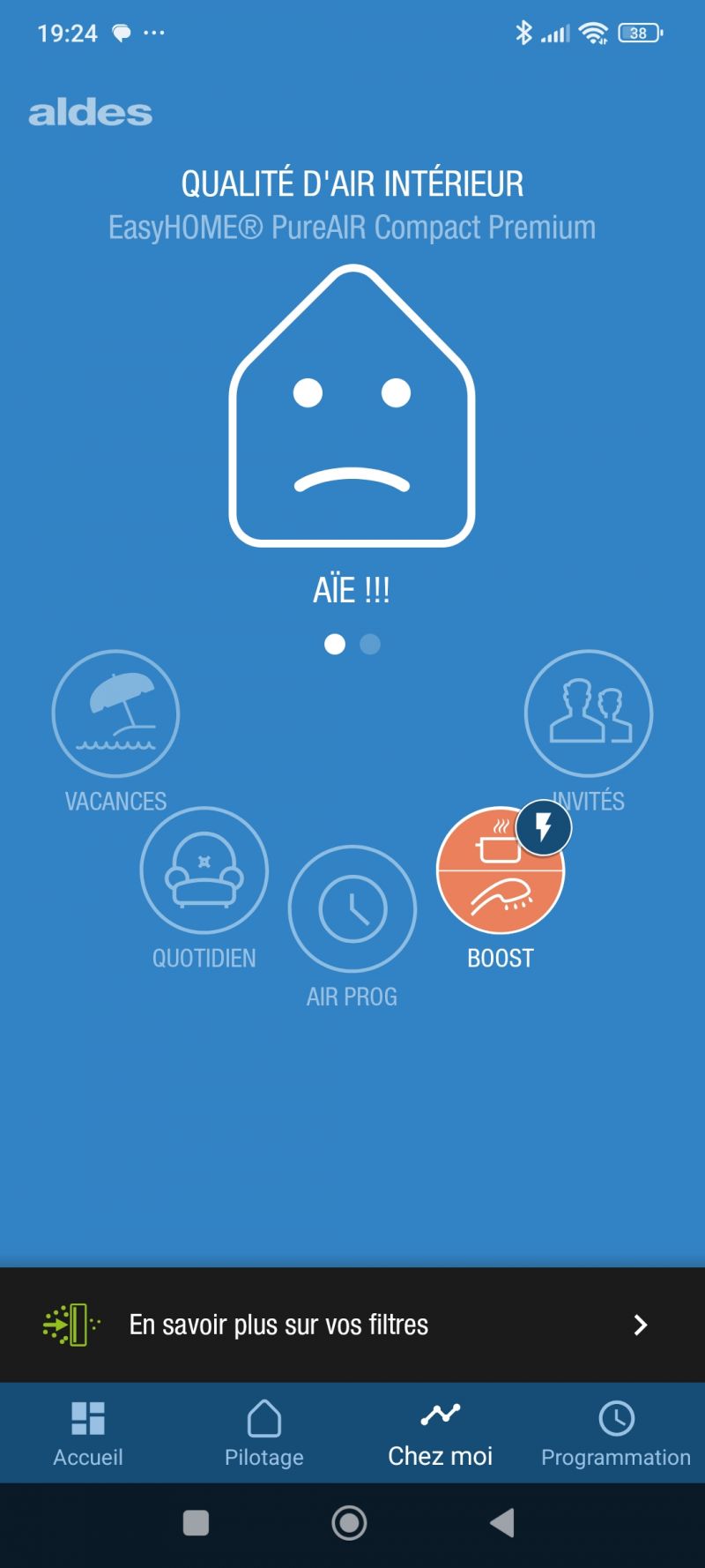

Pour ma  je possede la Pure Air d'aldes qui possede un capteur hygro et accelere en GVlorsque L'h20 augmente et redescend en PV. .
Sinon  en réno pour mes parents je vais acheter la Unelven S&P "Octéo Auto DHU" qui possede aussi un capteur H20, avec passage auto en GV.

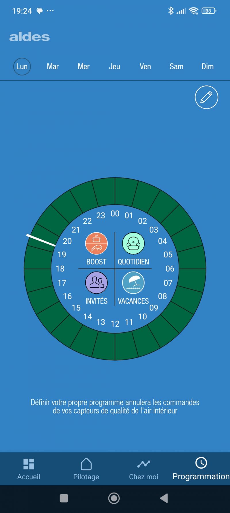

La mienne C est une Aldes pure Air avec module wifi, regardez sur leur site.

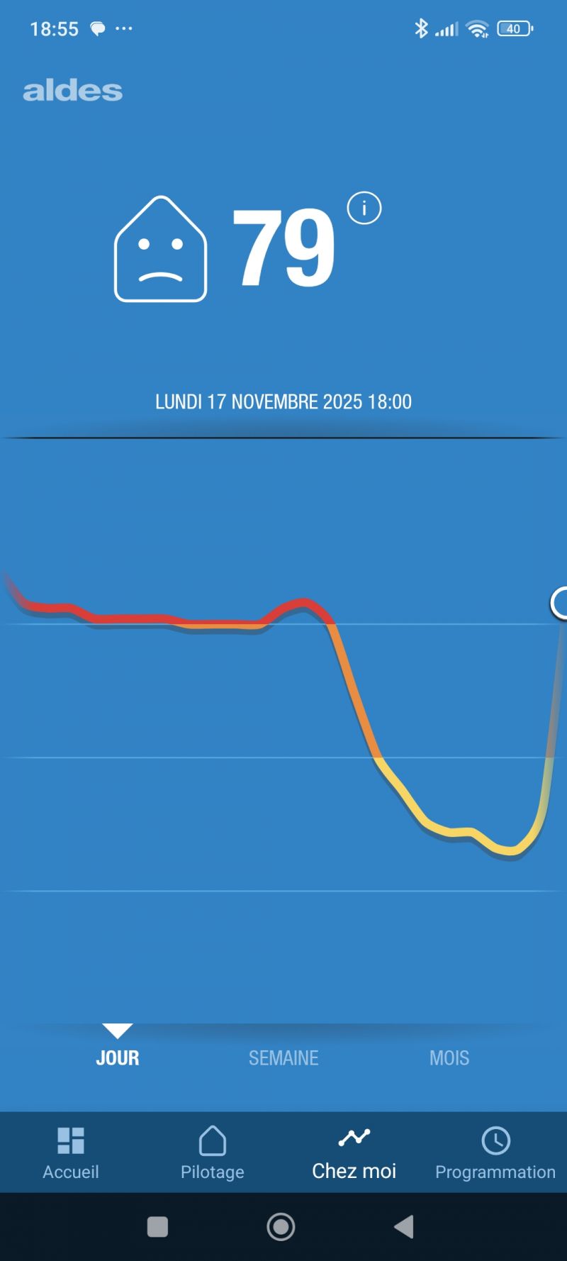

Lorsque le H20 augmente (ou Co2 ou cov) après une douche, la Vmc augmente pendant 5- 10 min et reviens au ralenti, avec l' appli plus de vitesse paramétrable mais pas nécessaire plus un gadget
En moins cher , je vais installer chez mes parents la unerven sp ""Octéo Auto DHU" , idem quand le H20 augmente, la Vmc passera enGV pendant qq temps.
Normalement ces vmc simple flux ,avec capteur H20 sont plus économe et normalement leur classement énergétique est B.
En simple flux les meilleurs sont classées B

La mienne acheté sur DOmomat ref : 11033060 : PureAir compact Prémium

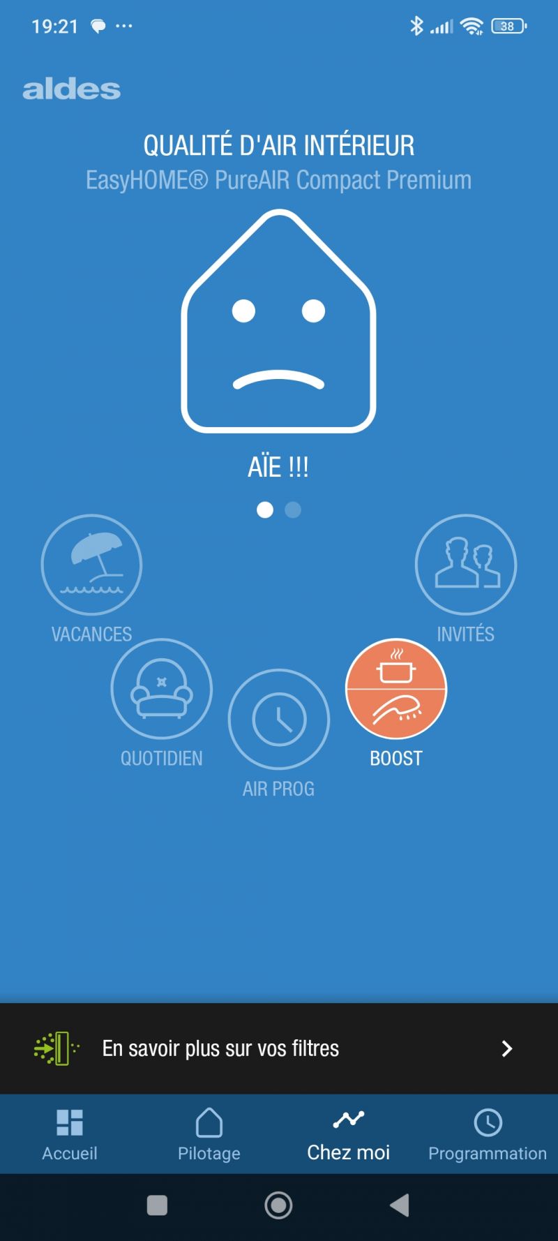

Après la douche ou cuisine passe auto en mode boost
