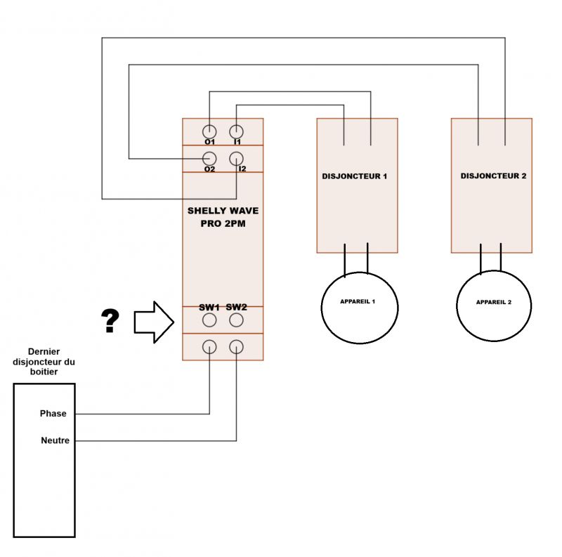

Je suis un peu perdu avec mon boitier électrique. Je voudrais pouvoir piloter deux appareils (appareil 1 = pompe  piscine et appareil 2= éclairage) avec un SHELLY WAVE PRO 2PM que j'ai réussi à appairer à Home Assistant. Cet interrupteur fonctionne (je passe d'un état à l'autre avec l'appplication) mais avec mon montage, ni appareil 1 ni appareil 2 ne fonctionnent. Je ne sais pas à quoi servent SW1 et SW2 en particulier. Bref, la partie de mon boitier électrique avant le SHELLY fonctionne et ensuite les deux autres disjoncteurs (que j'ai positionnés après le SHELLY) ne réagissent pas. A mon sens, le SHELLY joue le rôle d'interrupteur et selon l'état ON/OFF fait passer le courant mais je dois me tromper quelque part. Merci par avance pour l'aide !
Ci-dessous une illustration de mon installation puis le schéma de fonctionnement de l'interrupteur SHELLY.

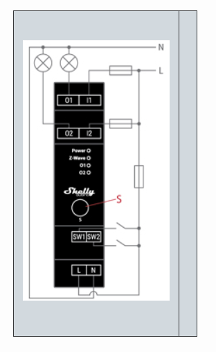

Oui vous vous êtes trompé, les circuits de sortie ne sont pas alimentés.
Il faut faire comme sur ce schéma :
SW1 et SW2 sont des commandes pour forcer les sorties en manuel depuis un interrupteur ou poussoir (voir notice).
Pour un moteur (inductif) Shelly recommande l'installation de ce composant aux bornes du contact (entre I1 et O1 ou entre I2 et O2) pour le protéger

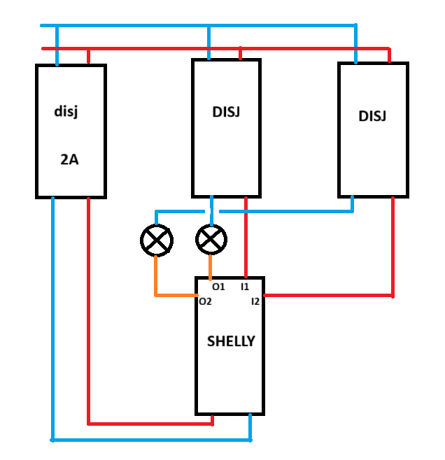

Env. 10 message Loiret
Le schéma fonctionne parfaitement merci beaucoup !
Mes deux appareils (lumière et moteur fonctionnent parfaitement et l'interrupteur Shelly me permet de les contrôler à distance).

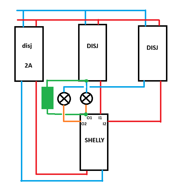

J'en ai profité pour acheter sous vos conseils un RC snubber.
Je l'ai installé comme présenté dans le schéma ci-dessous.
Avec cette installation (en vert), le moteur ne fonctionne plus. Par contre la lumière fonctionne bien.
Si j'enlève le RC snubber le moteur fonctionne à nouveau.
Me suis-je (encore) trompé dans les branchements ?
Il est vrai qu'entre I1 et O1 il y a plusieurs possibilités de branchement.
Ce que j'ai fait :
- j'ai noué les fils (RC snubber et moteur) puis branché l'ensemble en O1 (sur le Shelly)
- j'ai noué les fils (RC snubber et autre fil moteur) puis branché l'ensemble à la borne du disjoncteur qui est reliée au moteur.
Merci encore !

Oui, c'est le montage préconisé sur la notice.
Je ne vois pas pourquoi cela ne fonctionne pas.
Est-ce bien un compensateur 0,1microfarad + 100ohms (ou 100nf+100ohms) ?

Merci pour la confirmation. J'ai donc changé le disjoncteur SCHNEIDER (neuf) de 16A sur lequel était connecté le moteur pour un disjoncteur de 20A de la même marque et ça fonctionne désormais très bien, avec le Snubber positionné comme vous l'avez conseillé.
Je pense que le disjoncteur est mort ce qui m'étonne pour un appareil neuf qui n'aura servi qu'un mois...
Bravo pour la rapidité et les conseils, tout est OK !
