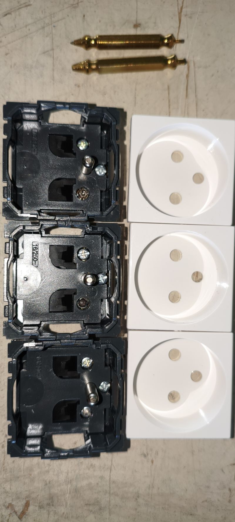

Comment utiliser un extracteur de vis pour dévisser un vis dont la tête est abîmée ?
Il faut percer dans le sens du vissage avec l'embout rectiligne de l'extracteur (équivalent à un foret?), puis dévisser avec l'embout conique de l'extracteur, c'est ça ?
J'ai essayé mais je n'arrive pas à percer suffisamment profondément dans la tête abîmée du vis pour permettre d'accrocher l'embout de dévissage.
C'est pour ces prises Legrand Mosaic dont le vis à droite est abîmée. C'est incroyable que Legrand a abandonné ses anciennes prises qui se connectait simplement et efficacement sans vis, pour les remplacer par ses nouvelles prise à vis nécessitant à la fois plus de temps pour connecter les fils et à la fois moins fiable !!!

Couper le courant avant toute intervention. Si possible, demonte la prise/le mecanisme pour avoir un meilleur acces. Procede ainsi :
- Centre la tete de la vis avec un pointeau pour eviter que le foret derape.
- Utilise un foret fin pour percer un petit trou au centre (dans le sens normal de perçage, sens horaire). Si tu as un foret gauche (left-hand), il peut parfois desserrer la vis en meme temps.
- Agrandis progressivement le trou avec des forets plus gros jusqu'a ce que la partie conique de l'extracteur puisse s'enficher. Il faut suficiente profondeur pour que l'extracteur morde, sans aller trop profond pour ne pas abimer l'empreinte du filetage.
- Enfonce l'extracteur conique en tapant legerement avec un marteau si necessaire, puis tourne l'extracteur en sens inverse (antihoraire) avec une cle ou un tournevis a tige carree. Va y doucement et exerce une traction constante.
Si ca ne vient pas : essayer de couper une nouvelle fente a la meuleuse/Dremel pour utiliser un tournevis plat, serrer la tete restante avec une pince et tirer, souder un ecrou si possible, ou percer jusqu'a enlever le filetage puis remplacer la vis.

Il faut effectivement percer la tête de vis (sans qu'elle saute du corps de la vis) pour parvenir à faire prendre la partie conique, qui elle va tourner dans le sens inverse des aiguilles d'une montre pour "mordre" et desserrer la tête de vis.
La partie conique se manipule à la main, pas à la visseuse (ça tourne trop vite).
Je valide !
Il peut être utile de "planter" l'extracteur dans le trou, en tapotant avec un marteau, avant de tourner prudemment mais fermement.

si une vis est bloquée sur une prise, tu coupe le fil àà ras, tu dénude et c'est reparti

Je ne peux pas percer plus profondément que l'épaisseur de la tête du vis (même en insistant le forêt ne perce plus rien : comment expliquer cela ? C'est le même matériau tête et corps du vis, non?) et cela est insuffisant pour faire accrocher l'embout conique de l'extracteur sur la tête du vis !

Mais la prise est en plastique : si je tape sur le vis avec un marteau ça va sûrement casser la prise...
Une si petite vis va etre compliquée a percer pour y inserer un tourne a gauche. La profondeur du trou va etre tres faible, car risque de couper la tete. Avec unpetit trou dans une tete deja abimée, la prise pour le tourne a gauche est trop faible pour qu il accroche
Si en plus c est un corps en plastique, en percant, ca risque de chauffer et de deformer le plastique.
Un tourne a gauche cela sert surtout a extraire des vis dont la tete est cassée, mais engeneral sur un diametre de cinq millimetres ou plus, on perce dans le corps de la vis
Maintenant que l empreinte est totalement detruite, a mon avis c est poubelle

D'accord cette prise est foutue...
Mais simple curiosité, pourquoi je n'arrive même pas à percer rien qu'un peu dans le corps de ce vis avec un petit forêt 1.5/2mm ?
