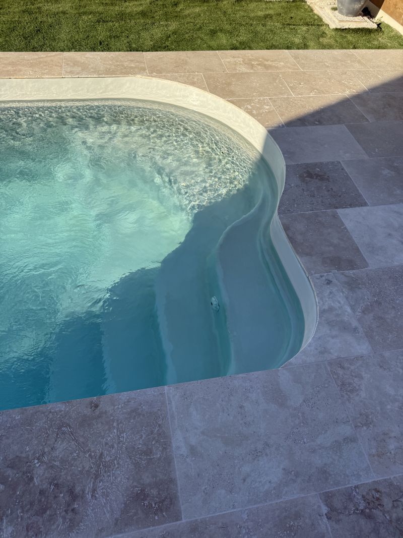

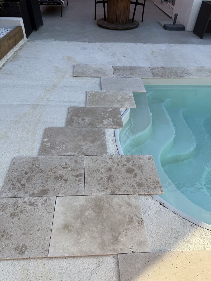

Je viens de faire poser le carrelage autour de ma piscine et nous sommes tombés sur un problème lié à la mauvaise qualité de la dalle.
Il a fallu faire un choix entre avoir le carrelage qui touche bien le bord de la piscine, ou un ensemble bien droit.
Une fois fini je me retrouve à certains endroits avec un espace de plusieurs centimètres entre le travertin et le bord  de la piscine en résine.
Ne jugez pas le résultat, ça a été très compliqué, je dois l’admettre
Comment puis-je compensez ce vide pour éviter la casse du travertin dans un premier temps et ensuite faire une couche de finition
Silicone, mastic, mousse de polyuréthane ?
Il n’y a que la partie arrondie de la piscine où j’ai ce problème, sur le reste ça touche proprement
Merci de votre aide

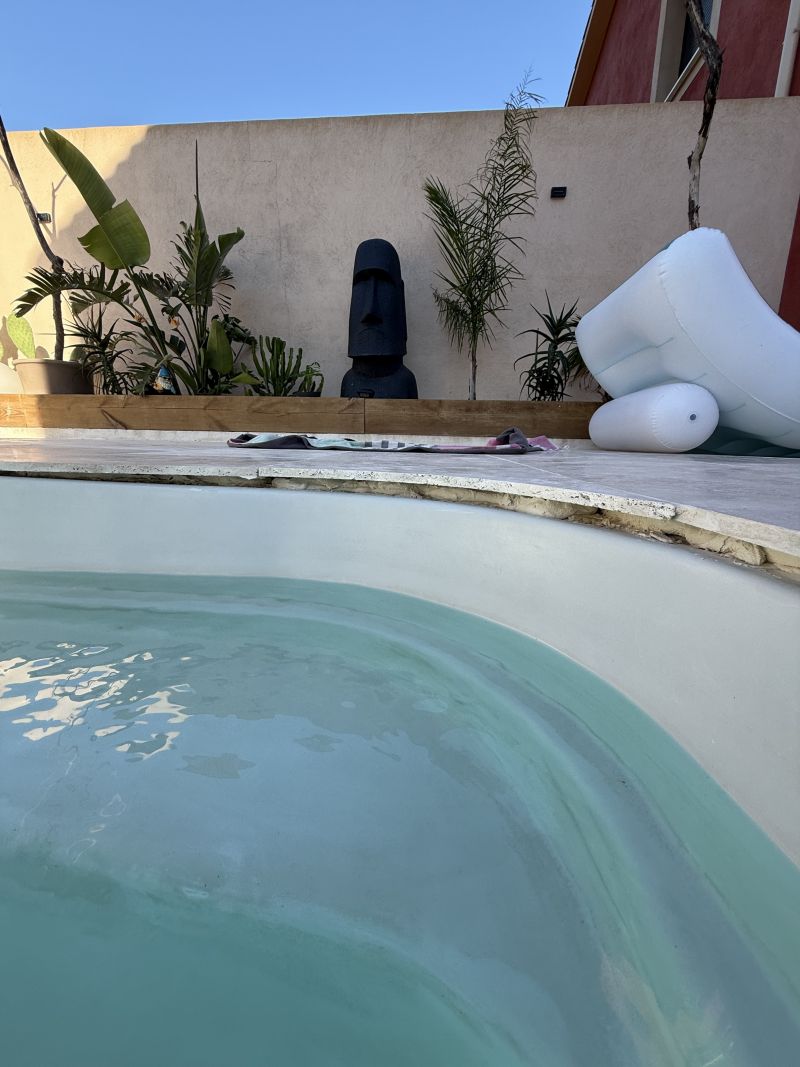

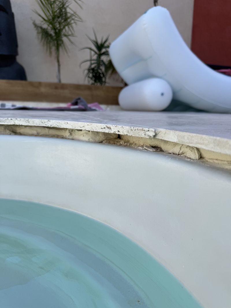

Bonjour, à voir vos photos, je trouve que le boulot est pas mal fait, sauf bien sûr le manque de finition dont vous nous parlez ! Il vous faut remplir ce vide avec un produit qui résiste à l'eau ! Le MAP pourrait faire l'affaire ! Par contre, il ne se peint pas, ou se peint mal, celon la marque, il n'est pas vraiment blanc. Vous pouvez aussi le faire avec la colle qui a été utilisée pour coller les travertins ! Par contre, vous risquez de toujours avoir une fissure entre le MAP et la résine de votre piscine ; pour éviter cela, il faudrait laisser un peu de retrait au niveau du MAP et faire une finition avec un silicone pour piscine.

C’est un peu ce que je pensais, remplir au maximum pour éviter que le carrelage ne casse puis faire une finition silicone de couleur beige clair pour me rapprocher de la couleur du travertin.
Est ce que le map aura une bonne adhérence sur la résine de la coque car il y a un petit retour sous le travertin comme sur la photo
Est ce qu’un fond de joint serait bien aussi ?
Encore merci
De : Méounes Les Montrieux (83)
Non, le map ne collera pas bien sur la résine.

Je cherche surtout à remplir cet espace pour éviter de casser le carrelage si quelqu'un marche au bord.
Sinon je remplis de map uniquement sur la partie dalle et le reste en mastique

Il existe du joint-colle expoxy special piscine, fait pour cela

Le joint colle epoxy n'est il pas trop rigide sachant pour mon cas car ilnva se trouver entre le travertin et la bordure résine de la piscine, est il assez flexible pour cela ?
