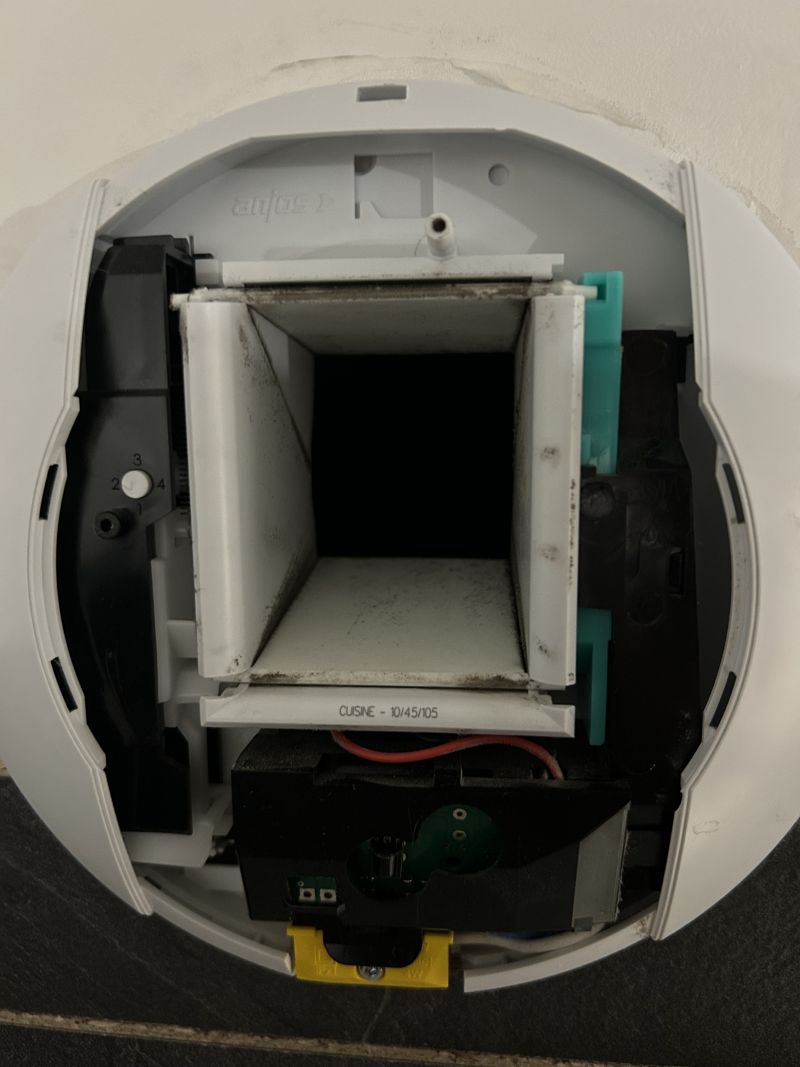

J%u2019emménage dans un appartement en immeuble, neuf de moins d%u2019un an.
La cuisine est équipée d%u2019une bouche d%u2019extraction réglable avec un bouton poussoir. Premier constat, le bouton poussoir ne fonctionne pas : il devrait permettre d%u2019augmenter la ventilation, mais rien ne passe. Deuxième constat, elle est plutôt bruyante et hypothèse qui en découle : la bouche semble être bloquée en position ouverte « maximale », ventilation à fond.

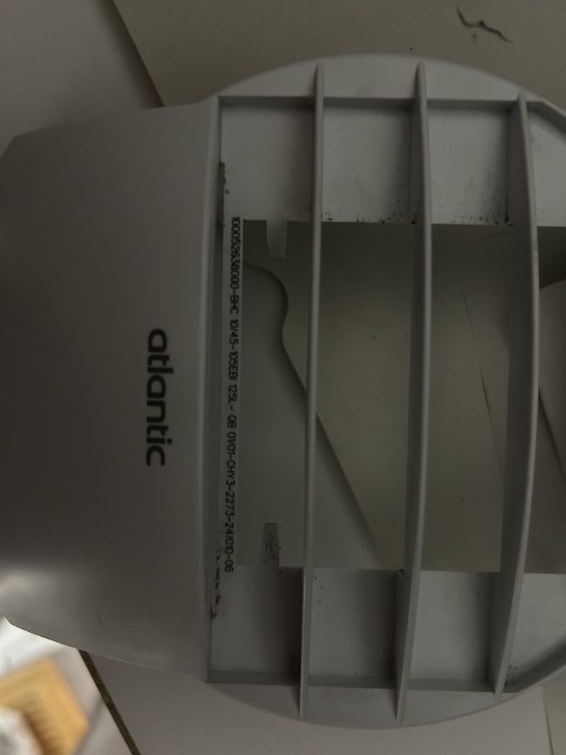

Voici les références :
- 100052638000-BHC 10/45-105EBI 125L - QB 01/01-CHY3-2273-24/010-06
- CUISINE - 10/45/105

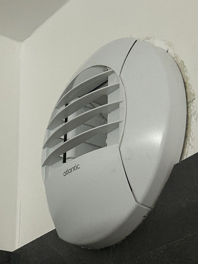

C'est peut être une bouche à pile et la pile a rendu l'âme... Une photo de la bouche aiderait aussi.

J’emménage dans un appartement en immeuble, neuf de moins d’un an. Je suis locataire, le propriétaire est averti mais ce n’est pas un professionnel.
La cuisine est équipée d’une bouche d’extraction réglable avec un bouton poussoir. Ça a l’air d’être une VMC simple flux hygroreglable.
Premier constat, le bouton poussoir ne fonctionne pas : il devrait permettre d’augmenter la ventilation, mais rien ne passe à la pression. Derrière l’interrupteur, ce sont des fils qui courent jusqu’à la bouche.
• 100052638000-BHC 10/45-105EBI 125L - QB 01/01-CHY3-2273-24/010-06
• CUISINE - 10/45/105

Bonjour, Déjà, dans un immeuble, ça ne peut être qu'une VMC collective, grosse machine située dans les combles qui aspire dans tous les logements de l'immeuble. La variation d'aspiration ne peut se faire que par les bouches dont l'ouverture varie, quand ça marche bien.
Le bailleur, même s'il n'est pas compétent vous doit un logement où tout fonctionne. vous êtes nouveau dans ce logement ? êtes vous le premier occupant ?
Voici un lien où l'on voit plusieurs modèles de bouches d'extraction. Certaines ont même une télécommande, mais je ne vois rien qui soit strictement identique, et encore, il faut pouvoir la monter....
https://www.google.com/search?q=bouche+d%27extraction+cuisin[...]e+r%C3%A9cent+10%3A45%3
Demandez au syndic qui a fait l'installation des bouches de VMC pour cet immeuble. et dites au propriétaire qu'il contacte cette entreprise pour qu'il vienne soit réparer, soit remplacer. Et bien entendu, c'est aux frais du propriétaire. Avez vous loué directement ou par agence ?

Merci pour votre réponse !
Effectivement, c’est une VMC collective à l’immeuble.
Je viens d’emménager dans l’appartement, directement loué au propriétaire. Je vais lui demander à ce que ça soit réparé.
