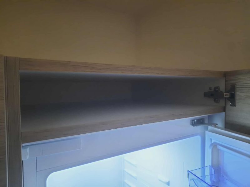

Je me permets de vous écrire afin d’avoir votre avis concernant la pose d’un réfrigérateur encastrable.
Dans mon meuble, il y a un espace vide sans aucune ouverture. Sur le dessus du meuble de cuisine, il existe un espace de 4 cm de profondeur sur toute la largeur, ce que je comprends comme étant destiné à l’évacuation de l’air chaud.
Ma question est la suivante : est-il normal qu’il n’y ait aucune ouverture dans l’espace vide ? Le cuisiniste nous avait indiqué de ne rien y mettre, ce que nous avons bien évidemment respecté, mais je cherche à comprendre pourquoi. Si le meuble est totalement fermé, comment l’air peut-il circuler ? Je n’ai pas saisi la logique…

L'air circule par l'arrière de la colonne par le vide sanitaire de +- 35mm. Le réfrigérateur faisant du chaud à l'arrière à cause du moteur.
Pour la niche au dessus, votre cuisiniste raconte n'importe quoi. Vous pouvez tout à fait l'utiliser. Elle n'est aucunement liée au réfrigérateur ni au circuit d'air. Elle permet simplement d'ajuster l'encastrement du réfrigérateur directement à la production.
Manque de formation un peu partout et les vendeurs racontent n'importe quoi.
edit:
Voici une photo d'une colonne avec niche ajustée et porte au dessus afin d'appuyer mes dires.
L'air chaud monte, l'air froid est donc "pompé" en partie basse via les socles. Tout se passe par l'arrière.

Bonjour, rien à ajouter, tout a été dit. Vous pouvez utiliser cet espace sans aucun problème.

Merci pour vos retours, c'est gentil.
