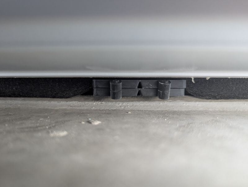

Nous avons fait installer des fenêtres en alu en pose tunnel à la place d'ancienne fenêtres en bois simple vitrage.
La maison est des années 50 et les murs en béton avec des galets ou des granulats assez gros et un doublage brique.
Nous avons des doutes sur la pose et sa conformité.
Les cales apparaissent depuis l'extérieur sous la bavette avec la bande compression relevée.
Sur certaines fenêtres cela a été masqué avec un joint silicone.
Par ailleurs, le rejingot ne fait que 5mm et n'a pas été relevé.
Est-ce que cela est conforme ou du moins ne posera pas de problème à moyen/long terme ?

D'apres votre description, il y a quelques points qui me semblent a surveiller. La pose en tunnel est possible sur maçonnerie ancienne, mais elle doit assurer une etancheite exterieure (evacuation de l eau, joint exterieur continu) et une etancheite/interieur thermique correcte. Des cales visibles sous la bavette peuvent aller si elles sont protegees derriere un rejingot correctement dimensionne et si l eau ne stagne pas dessus. Masquer les cales avec du silicone n est pas une vraie solution durable : le silicone classique vieillit mal et n assure pas la respiration/drainage. Un rejingot de seulement 5 mm parait faible : il faut un relevage et une pente suffisante pour eviter les infiltrations et permettre l ecoulement. Si la bande de compression est "relevee" au mauvais endroit elle peut empecher le drainage et retenir l eau.
En pratique, si les joints exterieurs ne sont pas conformes a la regle de l art, vous risquez infiltrations, degradation des fixations et ponts thermiques a moyen terme. Demandez au poseur de reprendre l etancheite exterieure (ruban exterieur et bavette/rejingot corrects) en garantie. Si besoin, faites constater par un tiers.
