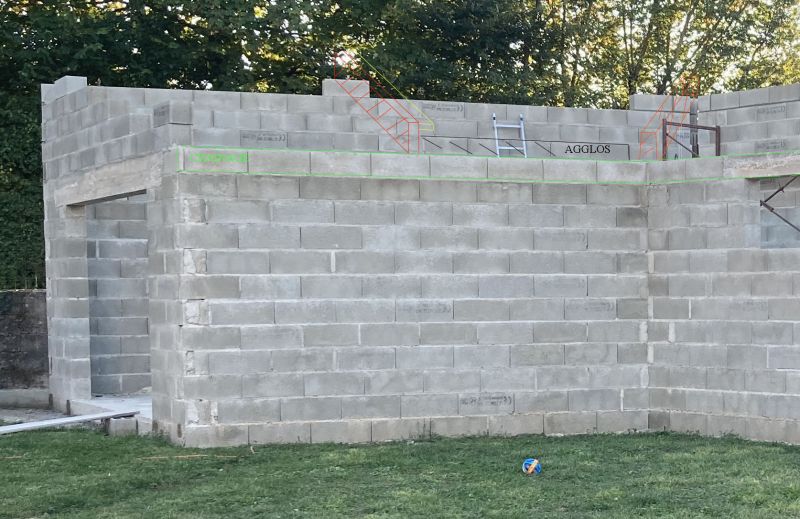

je constuit mon garage en L, toit monopente. Je ne suis pas pro, j'aime juste bricoler et peut être un peu les défis!
les conseils qu'on m'a donnés au début de mon projet ne sont malheurusement plus d'actualité au fur et à mesure que les travaux ont avancés.
Je vais poser ma charpente. tout d'abord des poutres en lammellé collé 140x360 pour la noue et la largeur, puis des pannes 100x220 sur la longueur et des chevrons 60x80.
les poutres en lammellé collé vont reposer sur le chainage pour leur partie basse et pour leur partie haute j'ai posé des agglos de chainage horizontal (avec ferraille et béton). comme elles mesurent 360 de haut je pensais réhausser mes murs au dessus du chainage avec un rang d'agglo puis y poser mes sablières sur lesquelles reposeront les chevrons.
ma question est la suivante. les sablières doivent en principe être fixées sur le chainage. donc est ce que je pose un rang d'agglo de chainage horizontal sur le chainage existant avec du béton et ferraille, sachant que ce "second chainage" sera coupé par les poutres en lamellé collé? Avez vous une autre solution? je vous joints une photo qui sera paut être plus parlante (mes dessins ne sont pas à l'échelle)
merci de votre aide.

Y a les équerres de charpente pour ça notamment. Ou alors tu perces et tu fais traverser un fer de 10 qui sera repris de chaque côtés de la sablière avec le deuxième « chaînage » et tu scelles le tout... aux Antilles ça se fait comme ça pour être anti-cyclonique, pas sûr que ce soit nécessaire chez toi...

Pour l’instant je n’ai rien fait car il a fallu que je trouve un maçon qui possédait un engin avec un bras télescopique pour monter les poutres en lamelle collé. Impossible a la main.
il bien courant janvier.
après pour le rang d’agglos entre les poutres je mettrai quelques agglos d’angle sur le chaînage. Je vais percer le chaînage dans le « carré » des agglos d’angle pour y sceller une tige fileté au scellement chimique. Puis je remplirai le « carré » avec du béton et ensuite je percerai mes sablières pour les insérer dans les tiges filetées. Je ne sais pas si je suis clair, désolé 😂

Personnellement, pannes et fermes (noue) scellées à même la maçonnerie (ne pas oublier de protéger le bois qui est au contact du béton).
Rampanages en BA, raccordées au chainage supérieur (ou arase armée).
Fixation de la sablière avec des goujons.

qu’entendez vous par protéger le bois qui est au contact du béton svp?
merci du retour,
C'est toujours préférable de protéger les parties en contact du béton avec de la bande bitumineuse. Cela permet aussi de réduire les risques de fissuration de la maçonnerie en cas mouvement de la charpente (retrait et/ou flexion).
