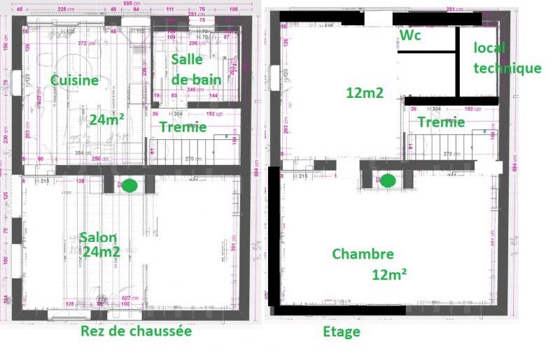

Je rénove une petite maison. J'aurai voulu faire passer l'air chaud du poêle à bois de l'autre coté du mur de refend : du coté de la cuisine , du la trémie, et de la pièce ouverte de l'étage... Je me dis qu'il serait intéressant d'installer un distributeur de chaleur. Notemment qui diffuse dans la trémie car le chauffage gainable puise sa reprise depuis le local technique dans la trémie : l'idée est en mode ventilation du gainable, de ventiler cet air chaud. Mais qu'en pensez vous ? Quelqu'un a t il déjà essayé ?

Le mieux et le meilleur de loin est d'amener l'air froid vers le poêle. De cette façon l'air chaud circule vers là où est pompé l'air froid. Donc un petit vmc placé au grenier et des bouches un peu partout dans la maison et rejet air vers la pièce où est le poêle. Le mieux di possible est de placer les bouches au ras de sol.

Une VMC double flux?
Je pensais plutôt à un système comme cette vidéo : https://www.youtube.com/watch?v=Pr38soE2DfY mais malheureusement l'auteur de la vidéo ne donne pas d'informations sur les températures en sortie bien que la question lui soit souvent posée ...
Pour vous éviter la vidéo, je copie son schéma :
A la différence, je voudrais sortir vers les chambres. J'ai des doutes sur le fait de récupérer de l'air propre directement dans le boisseau, et aussi sur l'efficacité du caisson bleu.
Au lieu d'avoir un système Herless, si on amène la sonde et le tuyau directement sous le plancher, au niveau de la plaque de finition (mon poele à bois est installé dans une ancienne cheminée), j'ai l'impression que ce sera plus efficace. Mais je ne sais pas si on a le droit et si c'est prudent d'ouvrir l'ancien boisseau à l'étage ? J'imagine que c'est très dangereux ... ce qui est interdit c'est de ne pas avoir accès aux gaines je crois, car il on ne sait pas si il y a des fumées, dans ces cas là peut on faire son idée de caisson bleu après le boisseau ?

La capacité thermique massique de l'air est faible, il n'est donc pas très pratique d'utiliser de l'air chaud pour chauffer des pièces (sauf dans une maison passive ou presque passif) sans un ventilateur bien plus puissant que l'on trouve dans une VMC . Je garderais mon argent.

Merci. Mince. Je pensais à plutôt à un moteur de ventilation Extra 350 POUJOULAT, débit de 350 m3/h, gainé pour amener les bouches et les orienter du coté gauche de la maison (c'est à dire coté cuisine, et la pièce au dessus). Je comprends que vous me dites qu'on peut faire la même chose avec une VMC. Et je comprends que vous me dites que ça ne vaut pas le coup financièrement.
Mais cela me gêne de ne pas avoir de solution efficace (et non éléctrique) du coté gauche de la maison. Coté droit au RDC j'aurai le poêle à bois, il fera bon. Mais dès qu'on ira du coté cuisine, le ressenti sera froid par rapport au salon. Mes pièces sont petites (24m² de chaque coté au RDC), et en tout seulement 65/70m² car peu de hauteur sous plafond à l'étage. ..

Peut etre finalement qu'un "trou" dans le mur avec des grilles que l'on peut ouvrir et fermer (situé au niveau haut du poele et la plaque de finition), et un déstratificateur d'air au plafond coté salon, suffirait à pousser l'air chaud ? Mais peut être aussi que c'est dangereux ?

Peut-être faire un trou dans le mur et installer un poêle à bois double face ? Mais, bien sûr, cela nécessiterait quelques modifications dans la cuisine.

Je vais voir alors si je peux faire installer deux petits poêles à bois, un de chaque coté. Ce sera moins automatique que je l'espérais, mais surement plus efficace...
