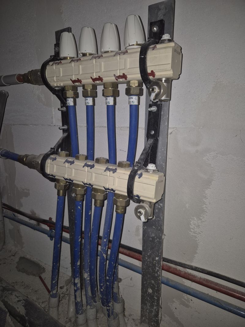

Je viens d'acheter une nouvelle maison. Celle-ci est équipée d'une pompe à chaleur et d'un système de chauffage au sol.
J'ai 14 tuyaux qui partent vers les étages et j'ai bien 7 nourrices avec thermostat : 4 pour le RDC et 3 pour l'étage.
Voilà une nourrice fonctionnelle :

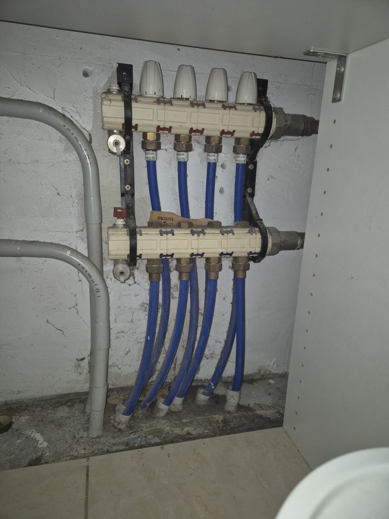

Cependant, dans les 3 nourrices du haut, une n'a pas l'air de recevoir d'eau chaude, celle ci :
L'arrivée d'eau chaude (en haut à gauche) est froide. Alors que pour toutes les autres nourrices, ce tuyau est tiède chaud. Il n'y a donc pas de circulation dans ce circuit.

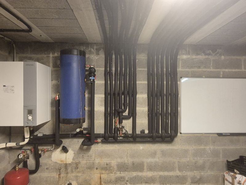

Hier, j'ai regardé la pression de la PAC : 0.6 bar, j'ai donc augmenté progressivement la pression en rajoutant de l'eau. Je suis arrivé à 1.3, cela n'a pas changé la température.
Je viens à l'instant de baisser les thermostats du RDC pour libérer du débit... J'attends de voir si le tuyau chauffe.
La maison est grande : 170m2 RDC et 150m2 en haut. La partie sans eau chaude pour le moment est la chambre du haut, pile à l'opposé de la cave, à l'étage.

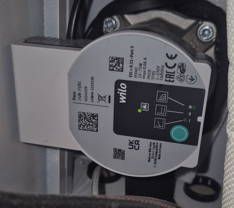

Je viens de regarder un peu le système et le seul circulateur est dans la PAC.
J'ai fait quelques petites recherches : ce circulateur interne semble prévu pour une boucle de chauffage, et pas pour deux grosses comme les miennes.
J'ai regardé sur les plans, j'ai pas loin de 2300m de tuyau dans le sol. Est ce que ce circulateur est sous dimensionné? J'ai l'impression que le sol au RDC est plus chaud très proche du sous sol, et moins chaud plus loin. A l'étage, c'est beaucoup moins chaud, et encore moins dans la chambre la plus loin du sous sol.
De plus, j'ai beau joué sur les thermostats, j'ai l'impression que ca ne change pas la réparation de la chaleur.
