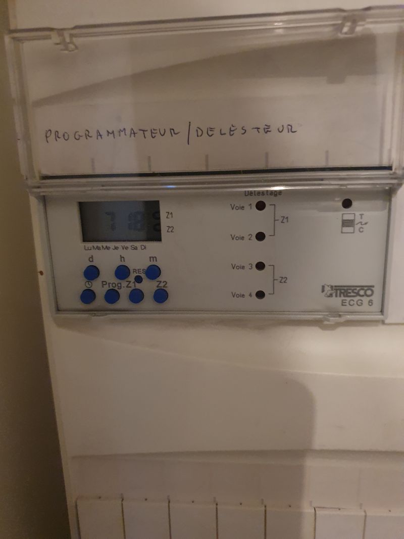

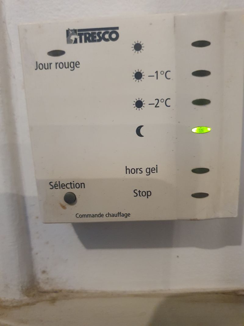

Bonjour la communauté,
Je rencontre un problème avec mon chauffage au sol "électrique". Mon programmateur est de la marque TRESCO et je n'arrive pas à l'arrêter. En effet, même lorsque je le met sur "Stop" il continu à chauffer… Sur la première photo (programmateur/délesteur) à droite (T/C) il y a un bouton rouge qui clignote.
Merci pour vos aides et bonne journée
Dept : Seine Saint Denis
Ancienneté : + de 7 mois
Plusieurs causes générales peuvent expliquer qu'un plancher chauffant électrique reste alimenté même en position "Stop" sur le programmateur : sortie de demande restée active via un contacteur ou relais collé, problème du programmateur qui ne prend pas la consigne, ou un système de délestage/alerte (le voyant rouge clignotant T/C) qui indique un état particulier. Il est aussi possible qu'une sonde ou un régulateur secondaire commande encore la charge indépendamment du bouton "Stop".
Quelques pistes prudentes : si besoin urgent d'arrêter la chauffe, coupez l'alimentation générale du circuit chauffage au niveau du tableau (disjoncteur) et faites intervenir un professionnel. Evitez d'intervenir sur les bornes sous tension si vous n'êtes pas électricien. Consultez la documentation TRESCO pour le sens du voyant rouge (erreur/délestage) et contactez leur support si disponible. En règle générale, un contacteur collé ou un relais défectueux est une cause fréquente et doit être vérifié par un technicien.
Pour la suite, faites appel à un électricien qualifié ou au service après-vente de la marque pour un diagnostic sécurisé et conforme.
