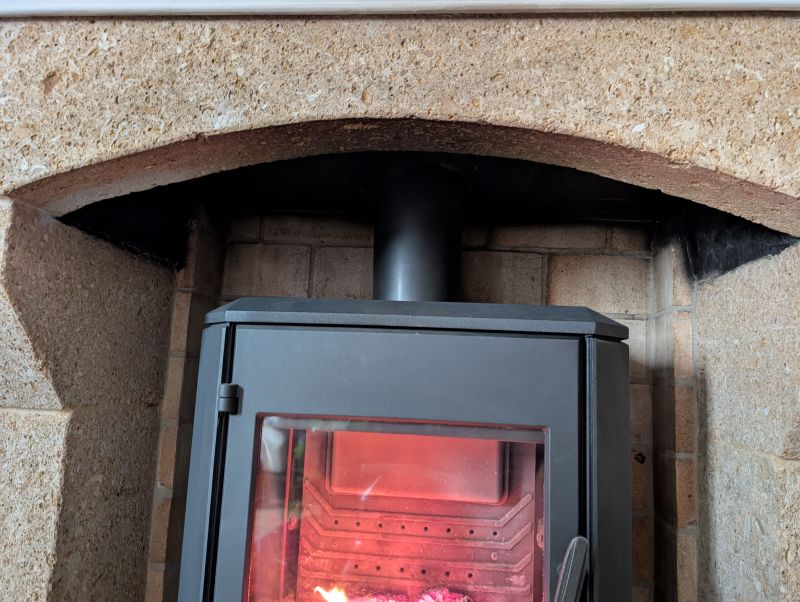

Nous avons ajouté au chauffage gaz de la maison un poêle à bois Invicta carolo, celui-ci est installé dans une ancienne cheminée, nous avons fait venir un installateur de poêle,il a tubé le conduit car il n'avait pas servi depuis plus de 30 ans d'après les anciens propriétaires qui eux mêmes n'avait jamais vu celle-ci en action.
L'installateur à également fermé par une plaque ( je ne sais pas comment le nom ), malgré tout ça, ça chauffe juste la pièce de 20 M2 avec un gros ventilateur pour diffuser la chaleur.
Nous avons essayé le tirage au maximum, non recommandé par le fabricant et également le réglage au milieu.
Je ne sais plus quoi faire, le bois n'est pas gratuit.......
Merci pour votre aide.

Bonjour Franfreluche,
quel est le volume de votre pièce ou, la hauteur sous plafond?
Votre isolation est-elle correct?
Avez-vous du double vitrage?
Le bois que vous brûlez est-il à un taux d'humidité inférieur à 20%?
Quelle essence de bois brûlez-vous?
Ce sont quelques questions qui me semblent importantes.

Bonsoir, 2,30 maxi sous plafond, c'est un double plafond, c'est la pièce la moins froide, oui maison ancienne mais partout un deuxième plafond.
Le bois vient d'un spécialiste : 17% d'humidité,chêne et hêtre prenium.
Dans la pièce du poêle oui ,double vitrage, ensuite cuisine et véranda en pièce l'une derrière l'autre.
Une chambre face au poêle,max 16,5 poêle allumé.
Voilà pour les informations.

Comme l'a dit Exocet , le spécialiste sur ce forum pour ce genre de problème c'est 500 XT car d'après vos réponses, c'est votre poêle qui ne doit pas fonctionner correctement...
Peut-être trop de tirage avec le conduit existant?
Car il produit quand même 8 KW en puissance maximale, d'après sa fiche technique...
En plus, sur vos photos, il me semble que vous avez des briques réfractaires au voisinage du poêle...c'est un point positif.
Dept : Isere
Il est possible effectivement que la chaleur s échappe par le conduit et chauffe les petits oiseaux.
Ce qui est pénalisant est que le tuyau court ne favorise pas son rayonnement. Selon l isolation il est donné pour 40 a 100m2. J ai pas trouvé sa puissance nominale. 8kw est la puissance optimale, je ne sais pas ce que cette notion veut dire...

Pour le tuyau, l'installateur n'avait pas le choix, même au niveau de la "planche", il l'a mise au plus juste.
Sur ce poêle,il y a dans le haut un réglage pour la vitre propre, depuis le début je le laisse ouvert à 100%, mise à part ça, je ne sais pas comment faire , c'est rageant de brûler du bois pour presque rien.

Bonsoir, je ne suis pas un spécialiste, mais pour moi votre poêle est très mal placé dans cette ancienne cheminée, je pense que celle ci ne réduise fortement le rayonnement de la chaleur.
Et la chaleur produite doit principalement partir par la chappe de la cheminée.

 c'est bien un non spécialiste qui trouve la solution !
  "Fabienvar" a raison , le poêle est beaucoup trop encastré ,il faudrait l'amener sur de l'avant de 20/30 cm .
 si autour du tuyau , c'est étanche le problème vient de là .
 Normalement , Invicta chauffe bien .
 il faudrait placer un thermomètre sur le tuyau et vérifier la température des fumées .
 en ordre de marche , ça monte à minimum 150° .
