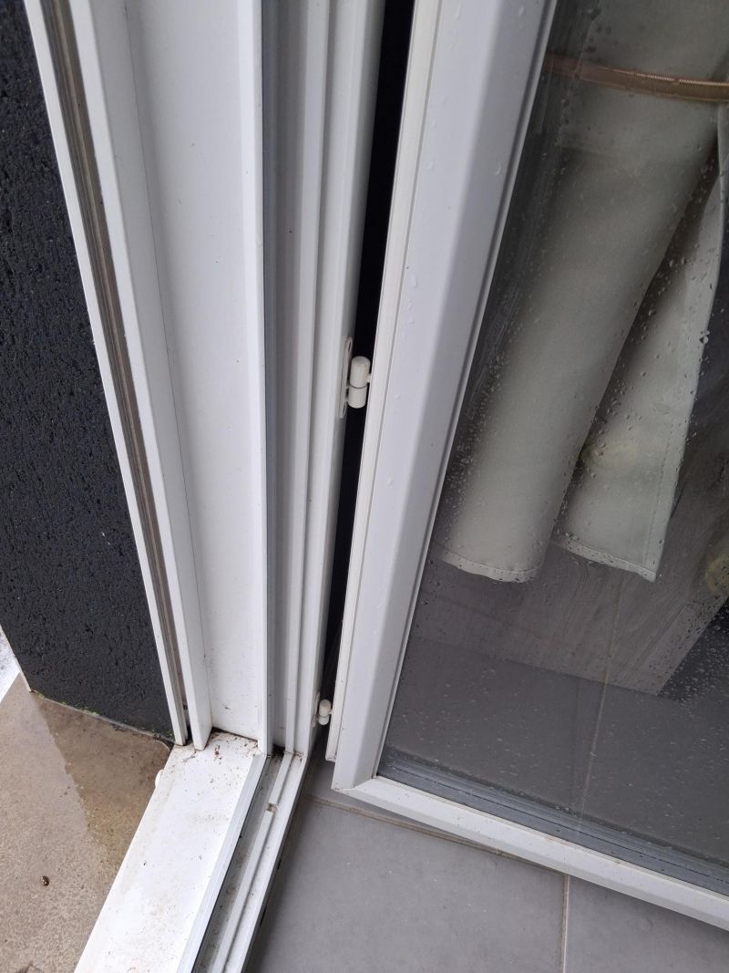

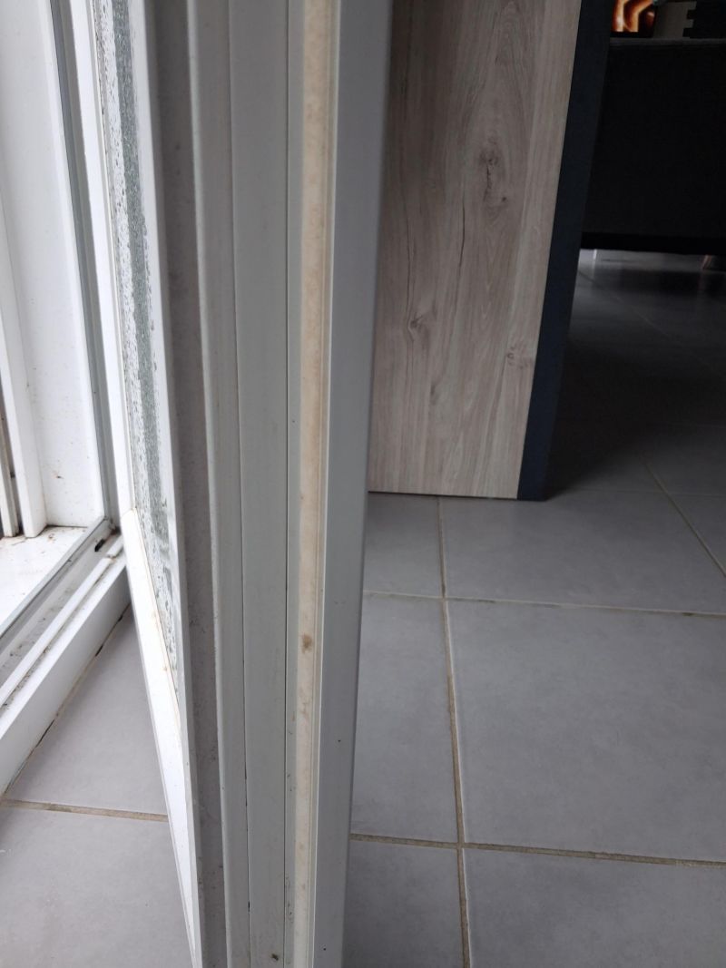

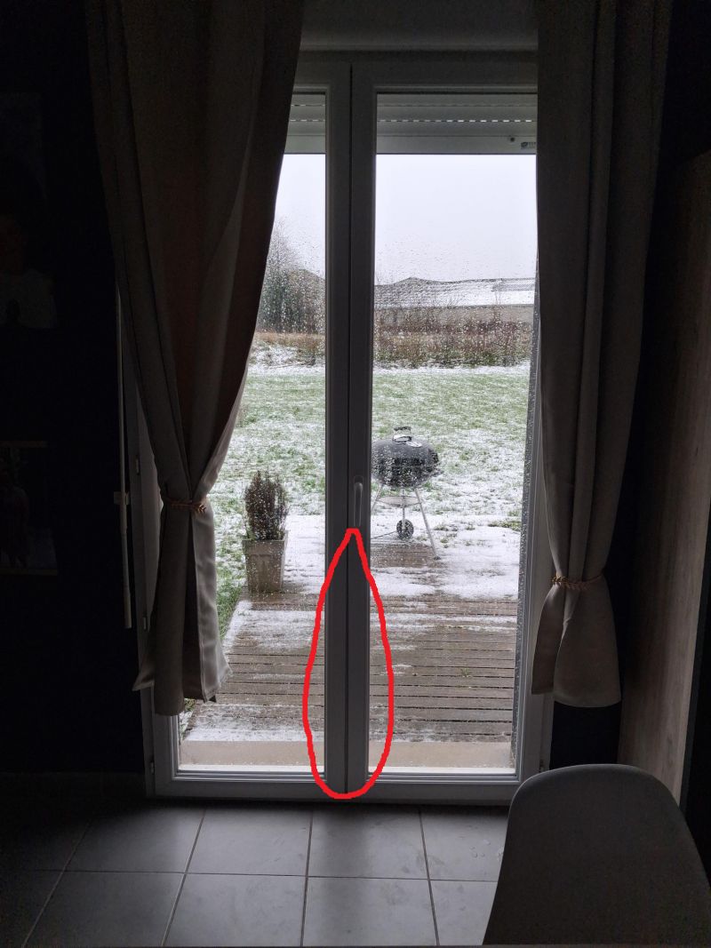

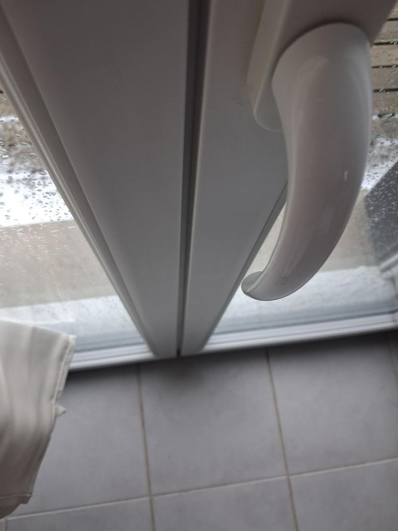

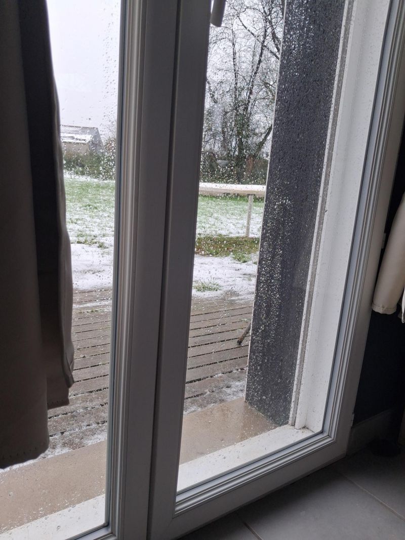

J’ai acheté une maison en avril 2025, construite en 2017. Avec le vent assez fort de ces derniers jours, j’ai remarqué qu’un léger jour est présent en partie basse de ma porte-fenêtre, ce qui laisse entrer une lame d’air.
L’infiltration d’air se situe depuis juste en dessous de la poignée jusqu’au bas de la porte. J’ai joint quelques photos pour illustrer le problème. Sur celle où l’on voit l’ensemble de la porte-fenêtre, on distingue bien que la partie inférieure est légèrement plus écartée que la partie supérieure (entouré en rouge) : c’est cet écart qui laisse passer l’air.
Lorsque je ferme la porte, je vois clairement que la partie basse avance légèrement. Si j’appuie avec la main, la porte se plaque bien et l’air ne passe plus. Mais dès que je relâche, elle revient en "arrière" et le jour réapparaît.
J’ai essayé d’agir sur les vis/goujons de réglage, mais sans succès.

Bonsoir.
Plusieurs hypothèses :
> Verrou du semi-fixe mal engagé dans la gâche (comme sur la photo)
> Jeu ouvrant/dormant mal maîtrisé, et donc le rouleau ne prend pas dans la gâche
> gâche cassée
> Hauteur gâche mal réglée par rapport au rouleau
> tringle du bas non entraînée par le doigt inférieur de la crémone
