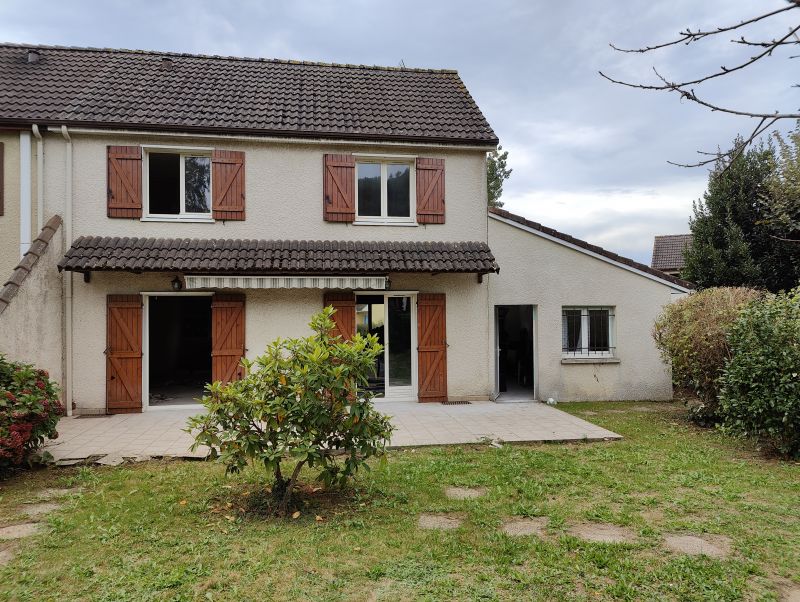

Actuellement en rénovation totale d'une maison mitoyenne des années 70, nous allons prochainement nous faire poser des baies vitrés coulissantes de 2m de large en remplacement de deux portes-fenêtres de 1,2m de large.
Nous allons réaliser nous-même les ouvertures pour ces baies vitrées (et également pour une fenêtre transformée en porte fenêtre).
Voici les caractéristiques de la maison en rapport avec ce projet :

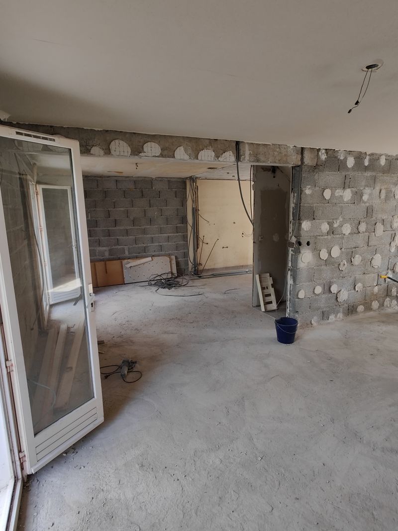

- maison mitoyenne des années 70 comportant un sous sol enterré sous toute la surface de la maison, 1 étage et des combles perdus avec charpente en fermettes. Le planchers du RDC est un hourdis béton, le plancher de l'étage est fait de "plaque de béton" ferraillé (béton bancher peut-être ? je ne suis pas sûr du terme) ;

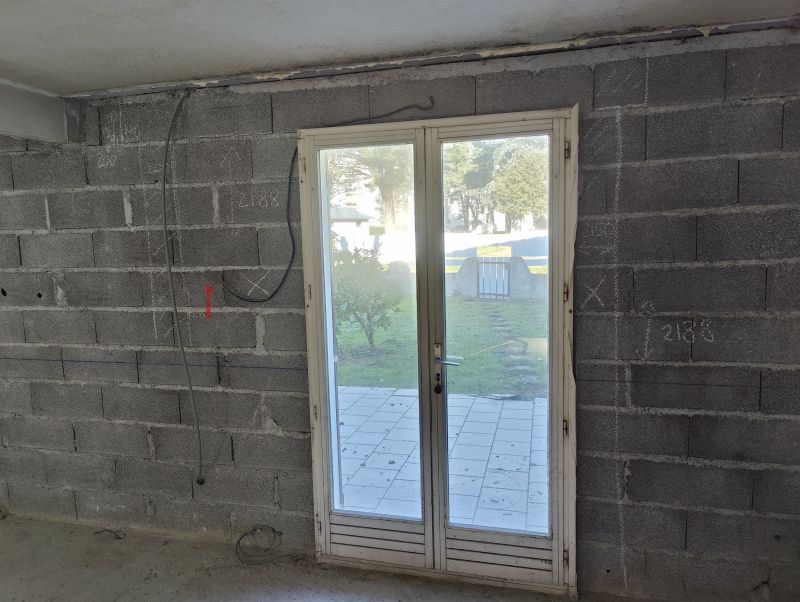

- les portes fenêtres à agrandir sont situées sur la même façade qui fait presque 8m de long et est constituée de parpaings de 15 cm d'épaisseur. Une poutre béton arrive perpendiculairement à cette façade depuis un mur en parpaings (de 15cm d'épaisseur) situé au centre de la maison au niveau de l'escalier sous-sol/rdc/étage (mur de refend ?) ;

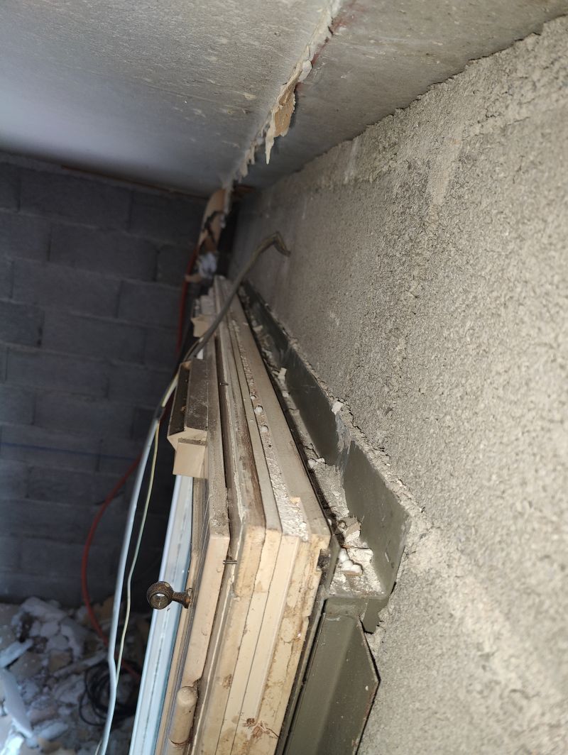

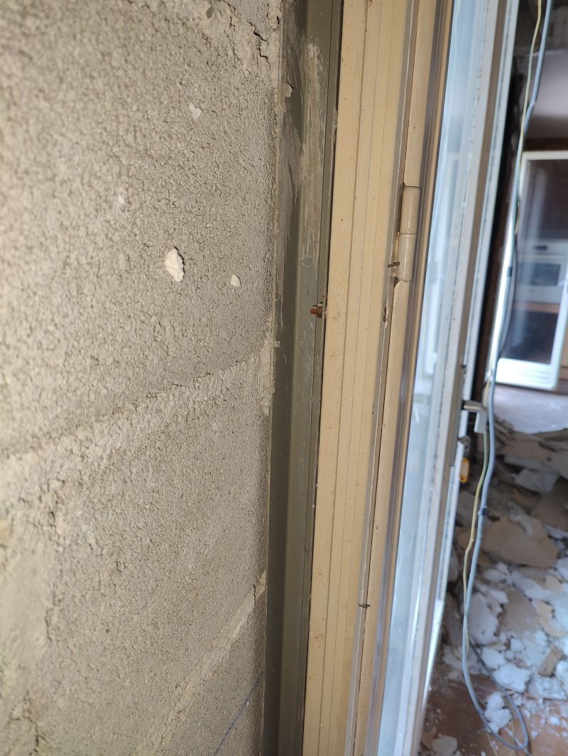

- les portes fenêtres sont actuellement posées dans des cadres métalliques qui, comme j'ai pu le lire dans des postes sur ce forum, auraient été monnaie courante dans les constructions des années 70 des maisons en kit (maison "Phénix") mais n'aurait aucune fonction structurelle ;
- aucun linteau ou jambage n'est présent sur le pourtour des fenêtres actuelles (le parpaing est creux).

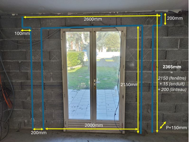

- Linteau de 2m60 (30 cm de chaque côté, dont 20cm reposant sur les jambages et 10 cm de plus reposant sur les parpaings existants - ces 10cm de plus sont-ils superflus ?) pour 20cm de haut (1/10 de la longueur de l'ouverture) et 15cm d'épaisseurs (épaisseurs actuelle des parpaings) ;
- Jambages de 20 cm de large, pour 15 de profondeur et remontant jusqu'au linteau. Le tout ferraillé avec 4 fers pris dans la dalle avec scellement chimique et attaché aux fers du linteaux ;
- étayage du plafond avec 4 à 5 étais (tous les 50/60 cm) pris dans des madriers mais uniquement côté intérieur (car impossible de leur faire traverser ce mur par manque de place entre le linteau et le plafonds).
1) Est-ce que ces dimensions vous paraissent correctes ?
2) Pour la taille des fers je ne suis pas encore fixé et renseigné, mais j'ai cru lire jusqu'ici que 4*8 pour les jambages et 4*10 pour le linteau serait correct, mais je veux bien vos avis sur la question.

Je ne suis pas du tout de la partie mais rien ne me choque dans vos prévisions.
J'ai tendance à penser que les 10cm d'appuis sur les parpaings, de parte et d'autre du linteau, sont superflus.
Je pense qu'un BE Béton pourrait vous donner de bons conseils et/ou une étude sérieuse pour pas grand chose!... en tout cas perso, mon sommeil n'a pas de prix

Bon hé bien en l'absence de réponse ici j'ai cherché les infos ailleurs et l'IA a été assez utile (ca va sûrement faire hérisser les poils de certains ici haha).
Et pour conclure (pour ceux que ça intéresse) voilà ce que j'ai prévu :
- Jambage en 20x25x218 (PxlxH) avec une cage en fer m10 pris dans la dalle avec scellement chimique ;
- Linteau en 25x20x250 (HxPxL) avec 2 fers de 12 dans la partie basse et une cage en fer de 10 au dessus ;
- Les jambages et le linteau sera relier par 4 équerres de 10 de chaque côté (1 par fer) ;
- le linteau reposera donc sur 25cm de jambage de chaque côté ;
- le béton sera dosé à 350kg/m3 ;
- le tout sera bien évidemment étayé tous les 50 cm au rdc, et également étayé au sous-sol.
