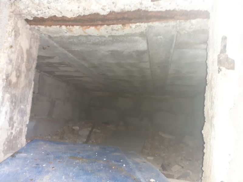

Si je ne me trompe pas, ma terrasse repose sur une structure poutres + hourdis. La vide sanitaire est accessible sous une moitié de cette terrasse comme le montre la photo ci-dessous :
Le mur sur la gauche est situé encore sous la terrasse et je voudrais y créer une ouverture (2 parpaings en hauteur, ce n'est pas beaucoup mais il devrait me permettre de passer) pour ensuite accéder au vide sanitaire sous la maisons. Le terrain étant en pente, au niveau de la maison, il devrait y avoir une rangée de parpaings supplémentaires.
J'ai dans l'idée de créer l'ouverture dans le mur de gauche moi-même. L'accès au vide-sanitaire sous la maison sera faite par un maçon car je ne me sens pas du tout de toucher à un mur porteur.
Dans le cas du mur sous la terrasse (donc celui de gauche sur la photo), il me semble qu'il y a beaucoup moins de risques voire aucun. En fait, je ne sais même pas si ce mur supporte une charge quelconque. J'imagine que la structure poutres + hourdis couvre l'ensemble de la terrasse et donc que les hourdis reposent sur les poutres et non sur ce mur.
Que me conseilleriez-vous ?
Merci de votre aide.
PS : si je n'ai pas été clair, n'hésitez pas à me demander des informations supplémentaires.
Pour ne pas avoir de risque, tu repères la zone ou tu n'as aucune poutrelle et tu peux y créer ton ouverture ( entraxe des poutrelle 60 cm ) il doit te rester 50 cm de libre.
Sur ma photo, ils ont placés des petits linteaux ,car les poutrelles pouvaient tomber au droit des 2 ouvertures.
C'est dommage que ton constructeur n'ai pas prévu d'ouverture.
Les poutrelles de la dalle en cours de pose

Merci pour votre retour. Dans mon cas, l'ouverture se fait dans le mur qui est orienté dans le même sens que les poutrelles. Donc je comprends qu'il n y a pas de risque puisqu'elles ne s'appuient pas dessus.
Votre remarque serait valable par contre si je voulais faire un accès dans le mur du fond : il faudrait le faire entre 2 poutrelles. C'est cela?

Tout à fait.

Bonjour, attention, bien regarder s'il y a une poutrelle complètement sur la gauche ; quelquefois, pour faire de petites économies, les maçons ne posent pas de poutrelle à cet endroit et les hourdis sont directement posés sur le mur ! Dans ce cas, il y aura un problème pour faire cette ouverture.
