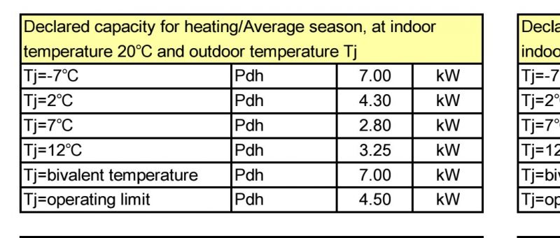

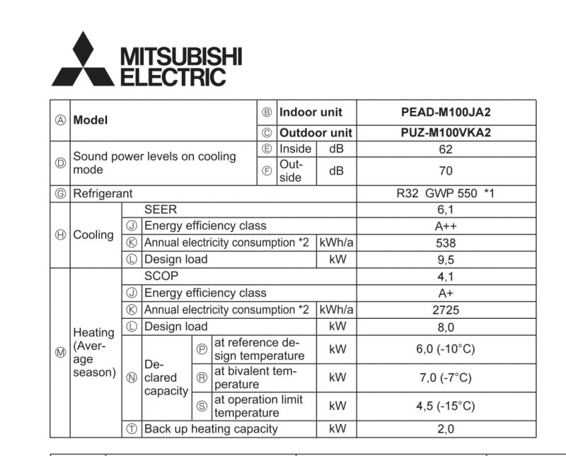

Je possède une pompe à chaleur air/air depuis 2 ans.
J'avais déjà eu l'occasion de regarder la documentation , en particulier  les performances qui dépendent logiquement de la température :
Puissance nominale : 8 kW
A temperature "bivalente" : 7kW à -7°C
A temperature de "référence" : 6kW à -10°C
A temperature limite : 4,5 kW à -15°C
mais là je tombe sur un tableau que j'ai du mal à comprendre  :
4,3 kW à 2°C
2,8 kW à 7°C
3,25 kW à 12°C
Référence de la pompe à chaleur : Mitsubishi
unité interieur PEAD-M100JA2
Unité exterieure PUZ-M100VKA2
Merci d'avance à ceux qui pourront m'aider
C'est ici : https://www.forumconstruire.com/construire/devis-0-40-devis_aerothermie.php

La consommation dépend des résistances additionnelles misent en fonction si température inférieure à 7° dans ton cas.

Je vous remercie pour votre réponse. C'est ce que j'avais pensé dans un 1er temps mais en regardant l'évolution des puissances en fonction de la température cela ne correspond pas :
3,25 kW à 12°C
2,8 kW à 7°C
4,3 kW à 2°C
7 kW à -7°C
6 kW à -10°C
4,5 kW à -15°C
Si la chauffe additionnelle est mise en service à partir de 7°C , la puissance à 2°C devrait être supérieure à 4,3 kW.
