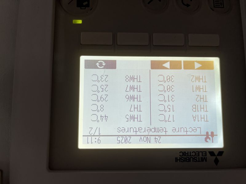

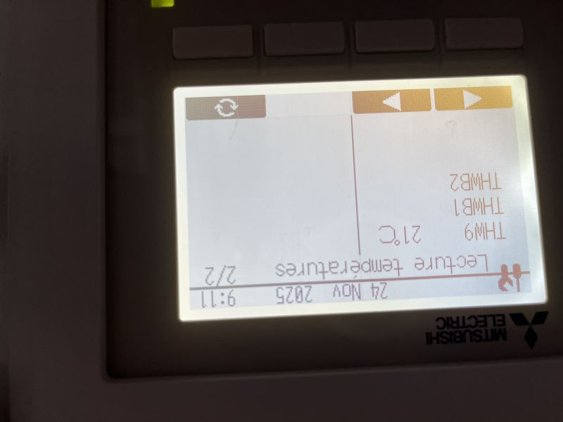

J'ai vérifié et j'ai la situation suivante :
- circulateur principal OK (débit 16 l / min
- échangeur à plaques prcinpal me semble OK puisque le circulateur a un débit normal
- pression gaz très probablement OK
- Compresseur OK (car gaz très chaud à l'arrivée dans l'unité extérieure)
- échange thermique (dans l'échangeur à plaques) à confirmer mais le gaz qui en ressort est tiède
- sondes thermiques visibles à l'écran me semblent OK (voir copie d'écran jointe)
Ce que je ne vois pas : sondes thermiques côté unité extérieure
Autre chose : l'unité extérieure fonctionne normalement mais s'arrête au bout de 5 minutes après la mise en route, pour faire un dégivrage (alors que ça ne tourne que depuis 5 minutes et qu'il faisait 9°C dehors).
Je me demande s'il n'y a pas un problème de sonde de température côté unité extérieure.
Votre opinion est la bienvenue.
Rémy
