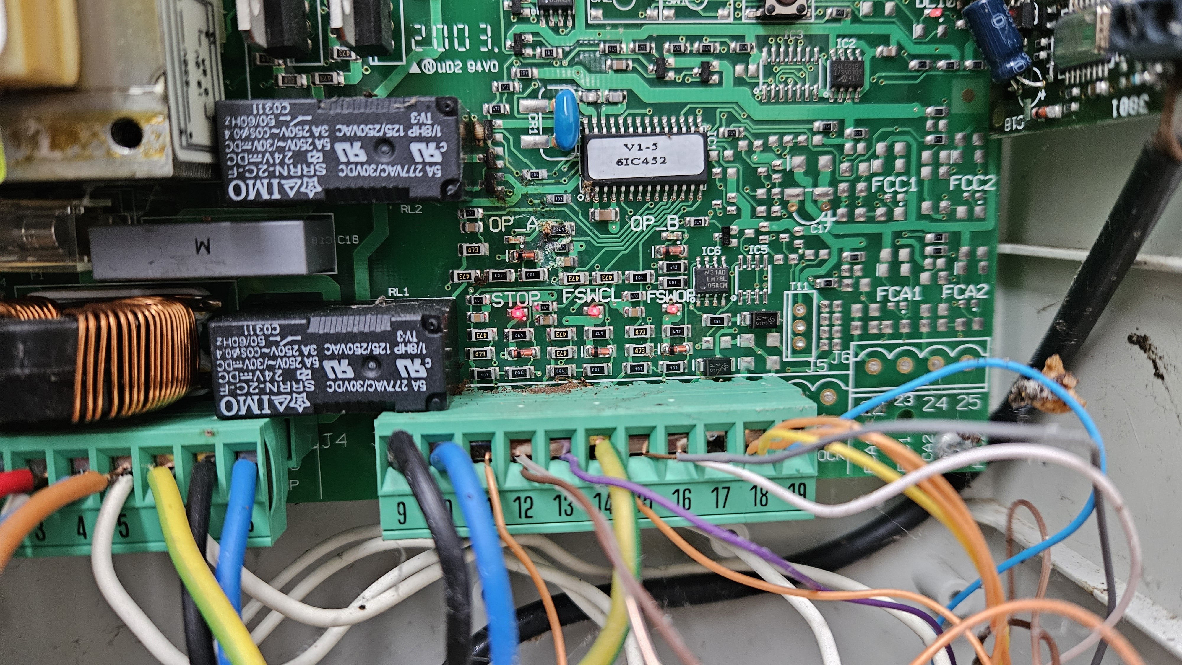

Nous avons un portail motorisé qui fonctionne parfaitement depuis des années, mais ce week-end impossible d'activer l'ouverture via les télécommandes habituelles.
J'ai ouvert le boitier et la carte est bien une JA574, quand j'appuie sur le bouton d'ouverture de la télécommande, il ne se passe rien au niveau de la carte (pas le moindre clac, ni de changement de couleur d'une des diodes...).

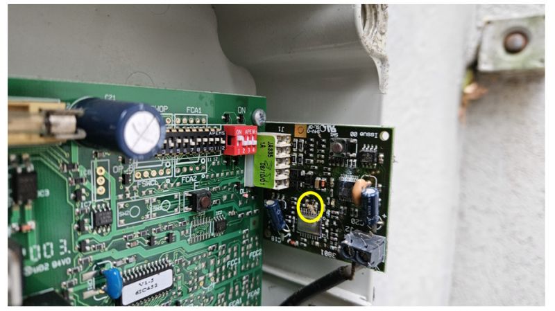

Un peu au hasard, j'ai manipulé la fiche qui est en haut à droite de la carte et en "déplaçant" la cavalier au moment de la repositionner j'ai malencontreusement pas bien axé et cela a enclenché l'ouverture du portail-> au moins je sais que les moteurs ne sont pas morts. Mais après avoir correctement repositionné cette fiche,  mon portail reste toujours inactif.
Je vous mets une photo de la carte:
https://zupimages.net/up/25/48/5fc5.jpg
https://zupimages.net/up/25/48/4jr6.jpg
Tout avis sur comment tenter de remettre la chose en marche sera bienvenue

Il y a 2 intrus sur tes cartes qui ont causé des dégradations fatales de composants !

OK, je comprends maintenant d'où vient le problème...j'ai réussi à ré-associer ma télécommande mais en réactivant j'ai constaté qu'un vantail est ok, mais que l'autre a un fonctionnement erratique.

Question subsidiaire: le remplacement de la carte est compliqué à faire soi-même ? Ou je suis bon pour demander un devis ?
Dept : Eure
Je ne sais pas si tu as connaissance d'un réparateur en électronique proche de chez toi car les composants à remplacer sont très peu onéreux...
après la réparation n'est jamais garantie, et le temps passé va vite faire basculer la balance.
une carte est toujours très facile à remplacer...
il faut prendre des photos de la position des micros-contacts, des ponts, du brochage des cartes, etc
je crois que tu trouves cette carte à 120€TTC
Env. 70 message Eure
Je ne pense pas me lancer dans la réparation de composants et pour ce qui est de remplacer la carte, j'ai vu d'autres commentaires indiquant que c'est simple. Ma crainte concerne l'apprentissage de l'ouverture des portes et je voudrais pas risquer de tout flinguer...
Dept : Eure
Rien de plus simple, il suffit de suivre la notice...
