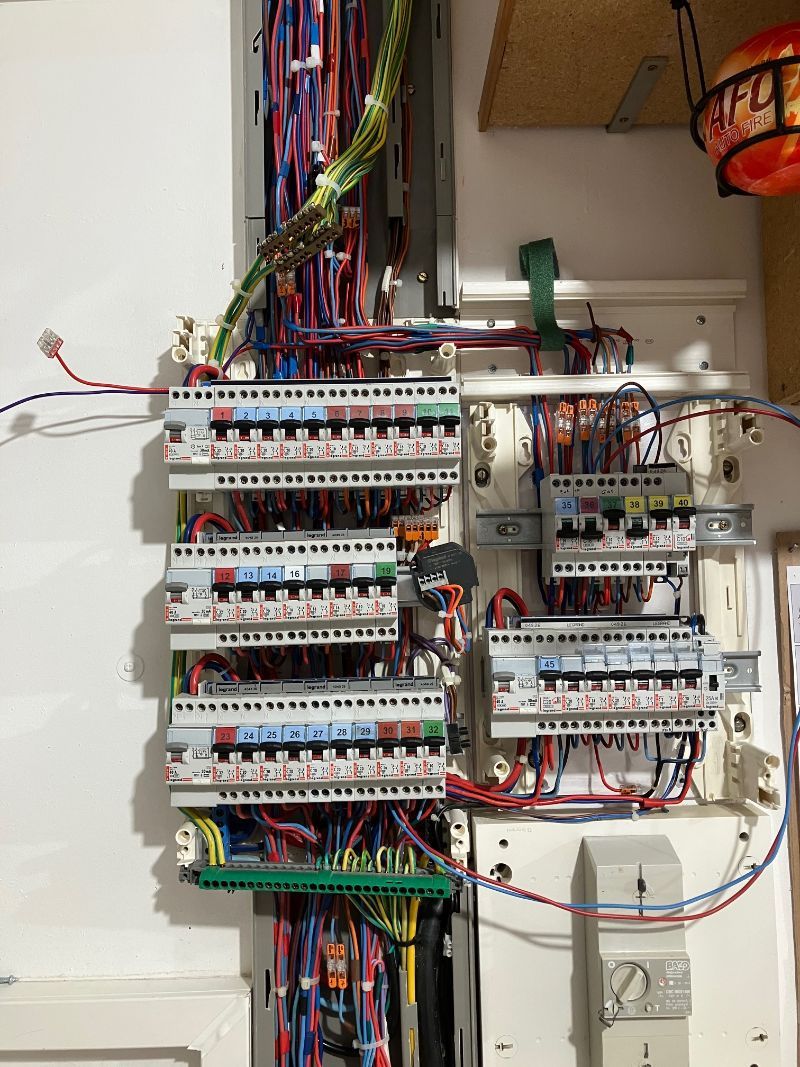

Bonjour.
Mes fils de terre issus des différents circuits prennent beaucoup de place dans ma goulotte GTL .
Ya t-il une contre indication à les faire sortir tous sur le coté de la goulotte et les rassembler dans une boite de dérivation, à droite de la goulotte.
quelle section de fil ? du 16 mm2. J'ai en stock du 6mm² et du 10 mm². Puis je l'utiliser en le doublant?
Merci de vos réponses.

Bonjour, votre question manque d'information ! Vous parlez de quel fils de terre ? Car en général en 16 mm, il n'y en a pas beaucoup !
Env. 50 message Manche

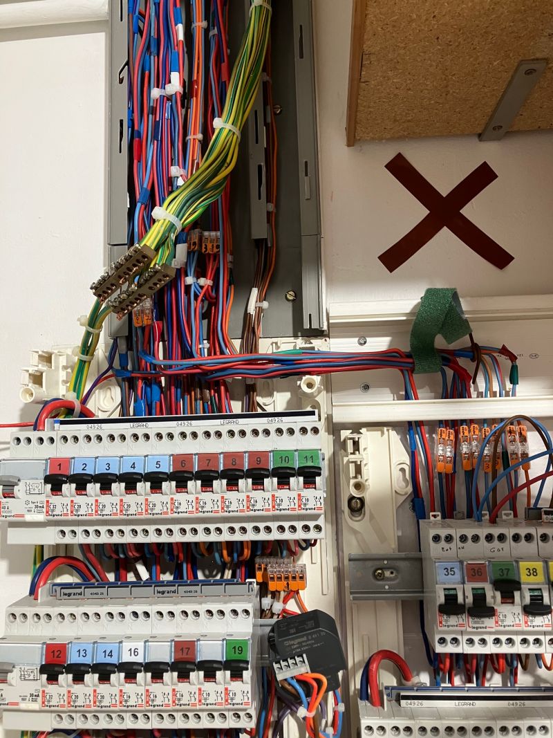

Je suis en pleine réfection de mon tableau. Je souhaite mettre mes fils de terre dans une boite de dérivation en marge de la goulotte. Voir photo, la boite serait où il y a la croix marron.
Concernant la section, est-ce que je peux amener 2 fils de 6² depuis la réglette de distribution du dessous pour desservir cette boite.
Je précise bien que mon tableau est en travaux. J'essaye de travailler très proprement.

si tout reste dans des matériaux isolants, je dirai pas de soucis. Dans une boite de dérivation c'est bien, et s'il y a un peu de distance entre les deux, un peu de gaine.
après vous voulez ramener tous les câbles raccordés via un seul gros câble. je dirai la section que vous impose votre abonnement électricité. ( il y a des grilles qui donnent les correspondance )
autre option: vous prolongez vos terres avec des wagos, en les décalant les un des autres et comme ça raccordement propre à la réglette de terre

Merci de votre retour. La boite sera collée à la goulotte.
