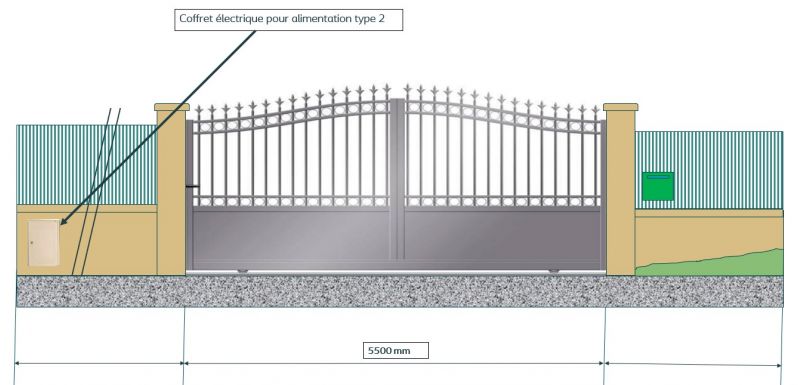

Aujourd'hui je compte clôturer ce local et installer un portail coulissant en limite de propriété, je trouve pertinent d'inclure au muret de cette clôture le coffret du futur raccordement EDF. J'ai un coffret de fausse coupure ( sur lequel est déjà reprise la connexion de ma maison) à environ 2 m de là ou je veux installer mon futur coffret dans le muret.
Voici le projet:

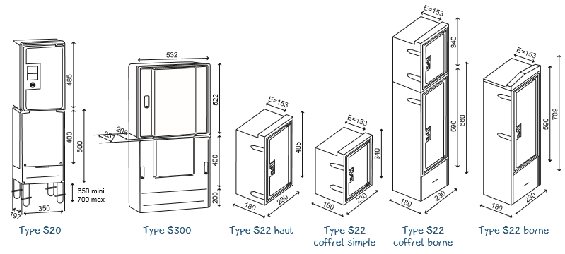

J'en arrive à ma question, j'ai eu beau chercher partout je ne trouve pas quel type de coffret je dois installer, il y a un choix pléthorique, notamment:
Et je suis assez perdu pour choisir le bon sans commettre d'impair du point de vue norme.
En conclusion, quel type de coffret à encastrer choisir pour un raccordement de type 2, triphasé en 12 Kva?

Vous avez oublié un truc ESSENTIEL , c'est que le type de coffret dépend du GESTIONNAIRE de réseau, qui devra accueillir SON matériel , il faut donc une discussion avec lui , il en sortira qui fait quoi et quel matériel sera utilisé et où , et quel prix  ..
Exposez lui votre projet , il y  a beaucoup de choses dont vous n'êtes pas maître , même si c'est chez vous .
Donc tout ce que vous allez faire sans CONCERTATION  risque de vous revenir dans la figure avec des dépenses inutiles
Dept : Loire
Salut, poiluu Vous a donné la seule bonne réponse possible. Et même avec les conseils de ENEDIS, je me retrouve avec un coffret de type S20 sur les bras, car personne n'avait passé à regarder s'il n'y avait pas une impossibilité de creuser sous le coffret.

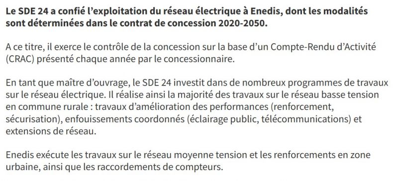

J'ai fait quelques recherche, ici en Dordogne c'est le SDE 24 (et ENEDIS):
Je vais suivre cette piste.
Je vous souhaite une bonne journée.
