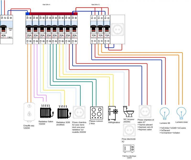

J’envisage de rénover le tableau électrique d'un vieille appartement qui comporte des fusibles par un tableau électrique plus moderne avec des disjoncteurs et en respectant les normes dans la mesure du possible. J'ai analysé les branchements électrique existants que j'ai synthétisé ci-dessous. L'installation existante n'utilise pas le code couleur "bleu pour neutre/rouge pour phase"
Voici mes questions :
- Je pense acheter un interrupteur différentiel de type A et un autre de type AC. Quels équipements électriques sont à protéger sous le type AC dans mon cas ?
- Est-ce que les ampérages des disjoncteurs de l'installation existante sont correctes (c'est 20A qui est utilisé majoritairement et 10A pour les lumières) ?
- Est-ce dangereux si par mégarde j'inverse le neutre et la phase en sortie d'un disjoncteur ? (les fils sont parfois de la même couleur dans mon cas)
- autres conseils ?
Je pense acheter un tableau de chez Schneider embrochable à 2 rangées pour limiter le nombre de fils. J'ai la possibilité de dissocier les lumières sur plusieurs disjoncteurs, ainsi si le disjoncteur "lumière" saute, j'aurais de la lumière dans d'autres pièces.

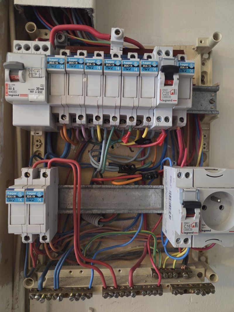

et voici la bête en vrai :

1/ Les plaques et le lave-linge doivent obligatoirement être protégé par un type A.
Les autres circuits peuvent être protégé par un type A ou un type AC.
Je vous conseille de n'utiliser que des 63A type A qui offrent une protection plus complète et supprime tout risque de surcharge.
2/ Tout dépend de la section des fils :
Pour rappel :
- 1,5² : 16A maxi
- 2,5² : 20A maxi
- 4² : 25A maxi
- 6 : 32A maxi
Par précaution, sur une installation ancienne dont vous ne connaissez pas la qualité, je vous conseille de remplacer le 20A par du 16A (sauf peut être pour la plaque 2 feux).
Cela vous autorise 3600W ce qui est en général suffisant pour les usages domestiques
3/ Oui car l'usage est de couper la phase.
Sur votre photo, on voit que les conducteur phase/neutre sont bien identifiés.
Avec un bon repérage au moment du démontage, cela ne devrait pas prêter à confusion.

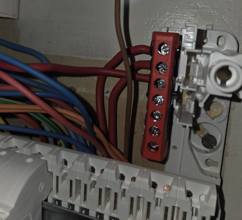

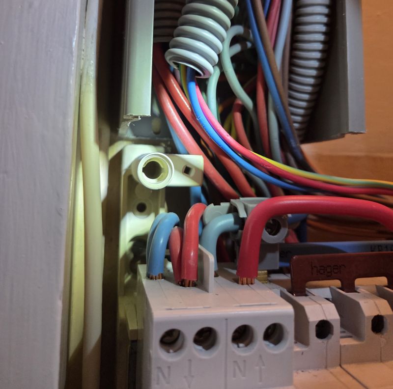

Je suis entrain d'installer le tableau électrique en remplacement de l'ancien. Sur l'installation existante il y a un branchement que je ne comprends pas : En entrée du tableau électrique il y a 2 câbles pour la phase et 2 autres câbles pour le neutre. Le diamètre d'un cable avec l'isolant fait environ 4mm. Ils étaient branchés directement en entrée de l'ID. Je ne sais pas pourquoi il y a 2 câbles phase + 2 cables neutre car dans l'appartement il y a qu'un seul tableau électrique.
Sur le nouveau tableau électrique, j'ai branché les deux cables de la phase sur le bornier "phase" du tableau électrique et les autres sur le bornier "neutre" puis j'ai branché l'ID avec 1 seul cable de même diamètre.
Je m'interroge car l'ID est connecté avec 1 seul câble "phase" d'un diamètre identique à l'entrée du tableau électrique qui a de deux câbles "phase" (donc je pense 2 fois plus d'énergie). J'ai peur que mon cable entre le bornier et l'ID soit de trop faible diamètre ?? Dois-je en mettre en plus gros comme par exemple un 16mm² ?

L'appartement était peut être alimenté en triphasé avant.
Avec un testeur, débranchez les deux neutres, et testez chaque neutre avec les deux phases
Si 230 V dans les deux cas, ancien triphasé
Si 230 V dans un seul cas, départ vers un autre tableau (cave, garage ???)
