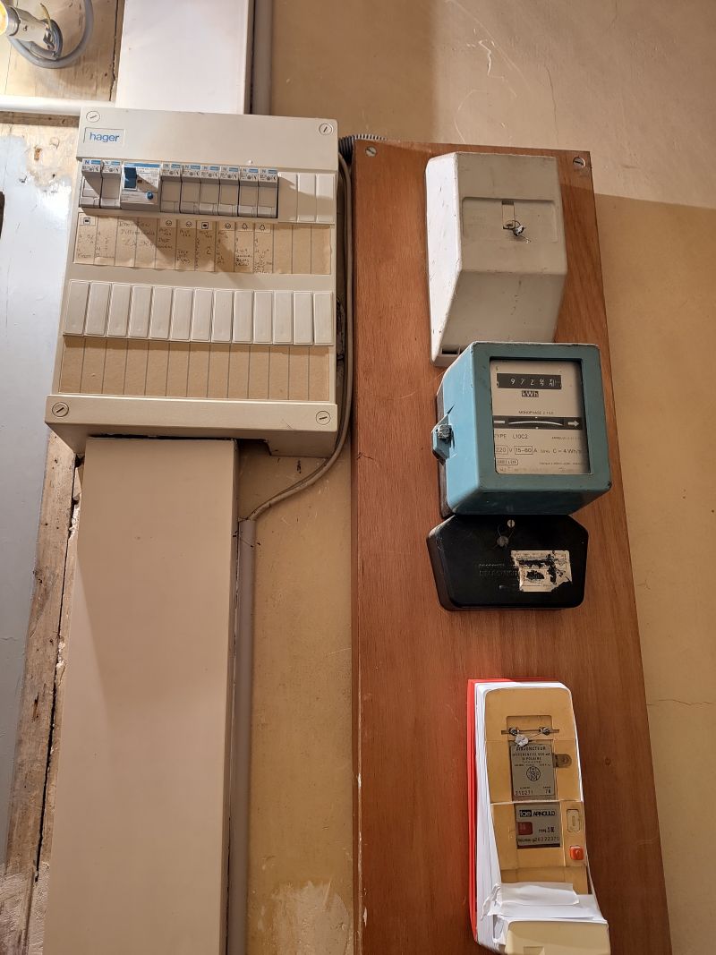

Je viens d'acheter une petite maison avec une dépendance au fond du jardin.
L'installation électrique globale a au moins 30 ans et avant d'entamer les gros travaux dans la maison, je dois aménager un coin kitchenette dans la dépendance (ça nous servira pour y vivre le temps des travaux)...
Installation existante :
- Monophasée
- Tableau principal avec porte-fusibles accolé au disjoncteur de branchement - calibre 30A - contrat 6kVA
- Installation de chauffage pour la maison : au gaz. Seule la plaque de cuisson + four de la cuisine sont électriques
- section de raccordement entre disjoncteur de branchement et tableau principal : inconnue. A mesurer si ça doit peser dans la réflexion...
- Départ 20A pour la dépendance
- Câble d'alimentation de la dépendance : je l'estime à 4 mm2 sur 25ml mini...

J'ai regardé ce que je trouvais sur la question, j'ai fait mes calculs de chute de tension, et je vois bien que ça coince : chute de tension de 2,5% entre le tableau principal et le secondaire...
Ma question est de savoir si je cours un risque en termes de sécurité à rester sur le 4 mm2 ou si je dois envisager dès maintenant de tirer un nouveau câble en 10 mm2 protégé par un 32A ?
D'avance merci !

Pas vraiment de problème si la chute de tension est au maxi de 2,5%, surtout qu'on peut supposer que les circuits terminaux seront courts.
A voir quand même la distance entre le disjoncteur de branchement et le tableau principal car vous n'en dites rien
Par compte, ce ne sera pas évolutif.
A noter que les ID 32A cela n'existe pas, donc vous devez faire confusion avec quelque chose.
Pas pertinent de prendre un tableau prééquipé, surtout en rénovation où cela répond rarement au besoin de l'existant.

Bien vu, ce n'est pas un ID mais un disjoncteur différentiel de 32A ! Qui peut le plus peut le moins j'imagine ?
Pour la distance tableau - Disjoncteur de branchement, quand je disais "accolé", c'est vraiment accolé :
Pour le tableau prééquipé, c'est surtout le prix qui me fait aller vers ce choix, moyennant de le compléter... Mais je vais recomparer ! Merci du conseil !
Du coup pas de soucis pour la liaison en 4² sur 25m, dans la limite de 20A.
