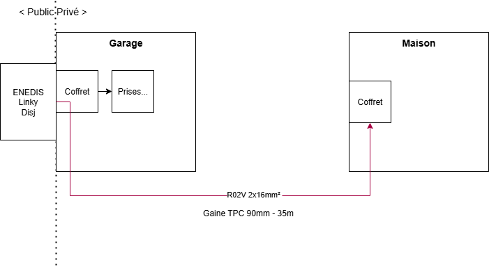

- A ma charge, à minima :  creuser une tranchée entre maison et garage pour faire passer une gaine TPC90 et un câble R02V 2x16mm².
Je compte profiter de ces travaux pour alimenter le garage. A court terme, pour pouvoir ajouter de l'éclairage, quelques prises pour aspirateur et quelques bricoles... A long terme, probablement une prise renforcée (3.2kW) pour charger une voiture électrique.
Je vois 2 versions possibles :
1/ La maison est alimentée avec le 2x16mm² qui part du coffret Enedis. Je rajoute juste un câble qui part d'un interdif + disjoncteur dédiés de mon tableau élec principal et va vers mon garage. Au garage, je me met un petit coffret qui récupère ce câble et je rajoute un disjoncteur local histoire de pouvoir couper sans remonter à la maison.
2/ Je place un coffret élec "primaire" dans mon garage, et ce coffret est alimenté directement par le coffret Enedis. J'alimente ensuite ma maison via ce coffret.

Sans aucune hésitation la solution 2.
Aucun soucis avec le consuel (de toute façon vous avez déjà une installation en service, donc pas de consuel à faire passer), ni avec ENEDIS
Aucun intérêt de faire un aller retour avec un câble dans la solution 1 (qui de plus ne sera pas évolutif pour une éventuelle de recharge de véhicule électrique).
Vous inspirer de ceci :
Pour la terre l'idéal c'est d'avoir une terre unique, donc de passer un 3G16²

Cette réponse me va très bien Smile
Merci pour le schéma qui m'indique aussi la terminologie : le coffret "garage" devient donc mon tableau de répartition principal, celui de la maison est mon tableau divisionnaire.
Pour la terre, comme elle est autour de la maison, la seule différence avec le schéma est qu'elle sera connectée sur le tableau divisionnaire.

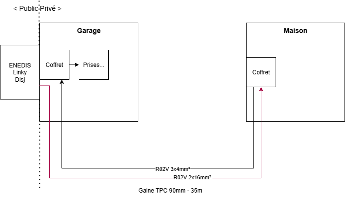

J'ai trouvé ce document qui confirme un peu mes doutes et indique qu'acheminer la terre du local principal vers le local secondaire via un câble cuivre de grosse section ne dispense pas de créer une terre au niveau du local secondaire.
document Ademe > Page 25, schémas mauvais/bien/excellent.
Le coup de l'électrocution de la vache, avec le problème de montée en potentiel du sol suite à un écoulement de courant, est expliqué p62/63. C'est pour cette raison qu'on ne peut pas se contenter de tirer la terre depuis la maison, quand bien même elle aurait une résistance très faible.
Je pense que je vais donc, au lieu de faire passer un 3x16mm² dans la gaine, faire passer seulement un 2x16mm², et ajouter un câble de terre non isolé de 25mm² posée dans la tranchée, mais hors gaine. Ce câble sera reliée à la barrette de terre de la maison d'un côté, et à une barrette de terre au garage de l'autre côté, qui me permettra d'ajouter 1 ou 2 piquets en plus autour du garage.
