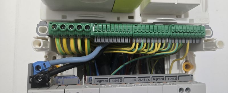

Rere Carminas 😅 est-ce que cela te choque si je connecte la terre de mon 10² directement sur l'arrivée terre maison 🏠 ?  J'ai plus de place sur le bornier en haut🎁
Merci !

Pas de différentiel 30mA en cascade
Pas plus d'un fil par borne de serrage de la terre.

 J'imagine que ma seul solution est de rajouter un bornier en bas et le relier à celui du haut pour gagner des slots du coup ? encore merci pour tout ces conseils , faut dire que j'ai des doutes parfois vu que ça fait plus de 20 ans que j’exerce plus en elec
