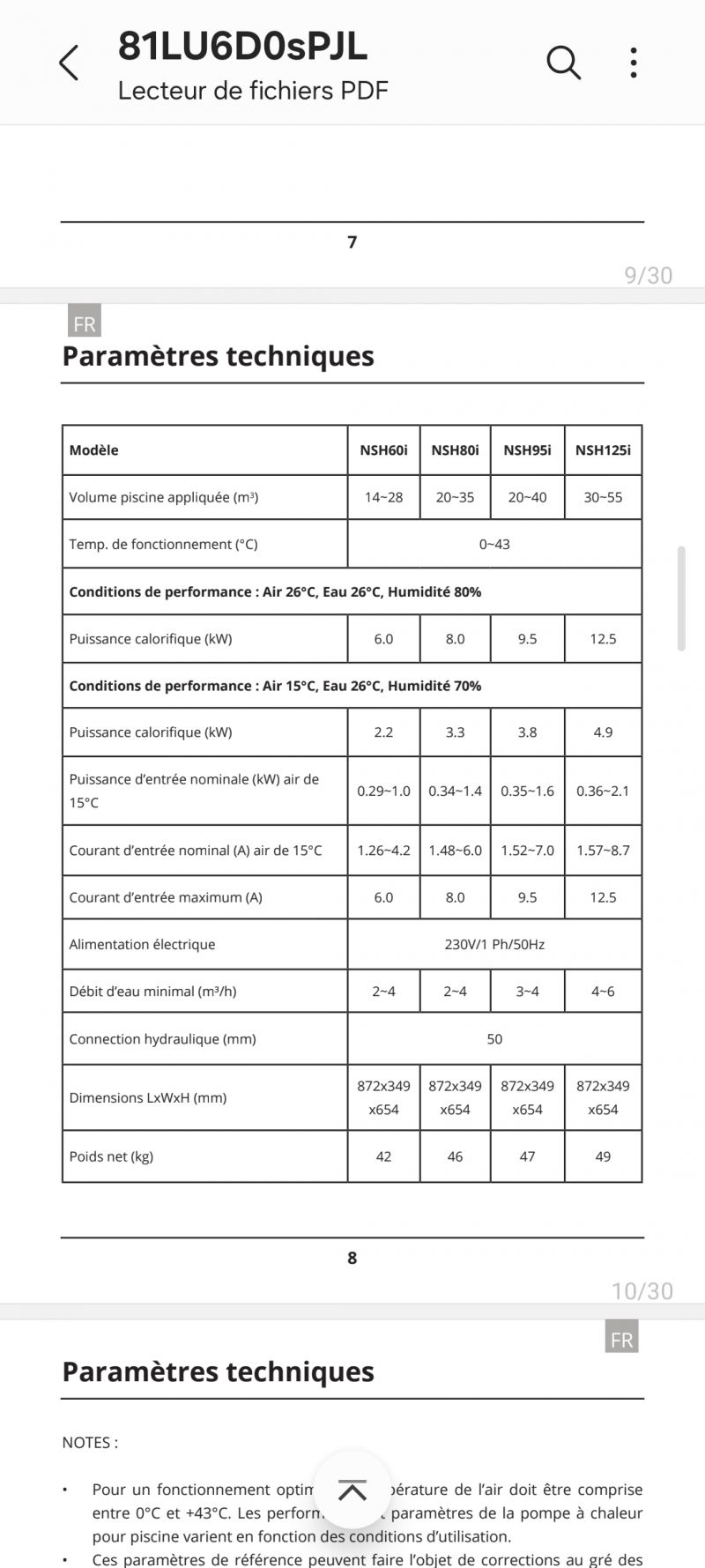

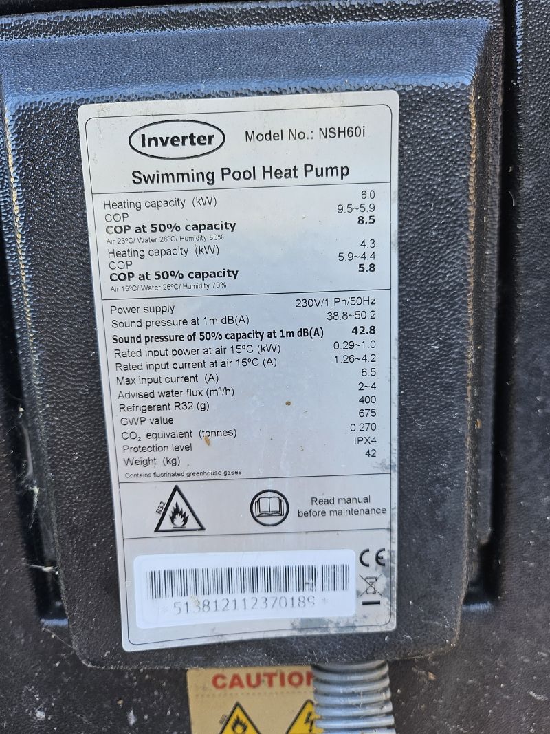

Bonjour,6 KW c'est la puissance absorbée ou la puissance restituée de la PAC?Regardez (ou mettez une photo)des caractéristiques de la machine.Bonne journée.

Voilà ce qui est écrit ds la notoce. Il s agit de la 60i

OK,donc un disjoncteur 16A courbe D sera très bien,sans oublier le différentiel 30 mA mais qui existe peut être déjà dans votre tableau.Sachant que l'idéal est un différentiel dédié ou un disjoncteur différentiel 16 A courbe D 30mA.Bonne soirée.

Bonsoir,votre PAC consomme au maxi 6,5A du 2.5 suffit donc.Bonne soirée.
