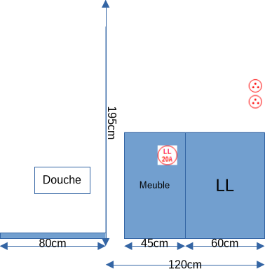

Je suis en train de refaire une salle de bain et je me casse un peu la tête pour installer une machine à laver.
La pièce fait 2m sur 2m. J'ai prévu de mettre 2 prises au dessus du plan de travail à plus de 60cm de la douche.
J'aimerai placer la prise électrique de la machine à laver dans le meuble pour éviter que ça ne fasse une sur-épaisseur derrière la machine à laver (je suis très limité).
Est-ce qu'on considère que la prise électrique de la machine à laver doit à être à plus de 60cm de la douche ? La séparation sera avec une paroi en verre.
Voici le schema :
Merci beaucoup

Je dirai que c'est possible, puisque ce procédé existe bien pour les cuisines pour alimenter un lave-vaisselle.
Ceci dit, tu ne vas pas gagner beaucoup plus en profondeur de ne pas l'installer derrière le lave-linge, car le tuyau arrivée eau et évacuation te prennent déjà une surépaisseur quasi de celle d'une prise.

C'est un peu ce que je me dis. Pour la comparaison avec la cuisine, ce n'est pas pareil. Là, c'est vraiment la règle de la distance de 60cm avec la douche qui va poser problème. Merci

À en croire ce site dont je me sers de référence : https://www.schema-electrique.net/norme-electrique-volume-sa[...]lume-salle-de-bain.html :
Si votre paroi de douche est bien jointive au mur et au sol, les 60cm commencent au niveau de l'arrête verticale. Donc la prise est bien en dehors du volume 2 dans ce cas (y'a une illustration).
Mais j'ai l'impression que ce n'est vrai que si la hauteur de la paroi de douche est de 2,25m...
