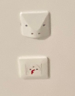

Question bête certainement pour vous, mais n'y connaissant rien, je souhaiterai savoir à quoi correspond ces prises en photo ci-dessous.
Lors de la demande des TMA, j'ai positionné en autre, les prises par rapport à l’implantation de ma cuisine (vu avec le cuisiniste).
Hier, je réceptionne mon appartement (vefa), avec le contre-maître, sans porter d'attention particulière à l'emplacement des prises. C'est seulement un peu plus tard, que mon attention se porte sur ces prises.
Je ne sais pas ce qu'est ce boitier particulier (boitier du haut) d’où ma question
Et est-ce que la prise en-dessous avec le F, serait pour le Four ?
Je m'inquiète, car si c'est bien le cas, ces prises ne serait pas du tout positionnées au bon endroit et j'ai le monteur de ma cuisine qui vient l'installer mardi.
(Ca risque d'être un gros problème si les prises ne correspondent pas du tout à leur emplacement)
A l'endroit ou sont ces prises, c'est une table de cuisson qui sera installée (domino à induction).
A moins que ce soit des prises pour plaque à induction ?
Merci d'avance pour vos retours
Bonne fin de journée à tous
Dept : Alpes Maritimes
Bonjour, normalement la sortie de câble du haut, c'est l'alimentation pour la plaque de cuisson en 32A ! À l'oeil, elle me paraît petite, il faudrait l'ouvrir pour voir les fils à l'intérieur.
La prise du bas et bien une prise dite 16 A, il faut voir au niveau du tableau électrique si elle et bien répertorié comme prise pour four, et qu'il n'y a rien d'autre de brancher dessus.
Les électriciens, nous avons toujours un doute quand fait une alimentation pour un four ! Car certains fours sont vendus avec des prises, et d'autre four, on les câble avec rien au bout. En général, je demande cette information au client.
