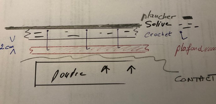

Il s'agit d'une maison des années 80 avec un plafond en plafonnette qui est maintenu par un solivage.
Les abaques concernant le dimensionnement du solivage donnent des informations permettant l'accès, le sujet n'étant pas ici et ne concerne pas le chargement ni le dimensionnement (environ 250 kg/m2 l'ensemble).
La question ne concerne pas la charpente, ni le plancher donc,...mais
... l'idée de renforcer l'ensemble (dans l'absolu, quelque soit les dimensionnements), à proximité d'un chevêtre au niveau de la trémie d'un escalier. Et contribuer ainsi à
renforcer l'ensemble (portée 3,9 m -solives 9 x 18 cm - entretoises et entraxe 350 mm).
QUESTION:
Dans ce cas comment réaliser et optimiser le contact connaissant l'architecture plafond/plafonnette/crochets/solives?
Il existe en effet un espacement d'environ 1 à 2 cm entre le bas des solives et la partie extérieure (grenier) du plafond de briques, ceux-ci étant reliés par des crochets métalliques espacés en moyenne tous les mètres à raisons de 2 crochets/solives.
ci-joint:
 une vue d'un plafond suspendu avec crochets sur solivage, on constate un petit espace sous les solives
et
 un croquis représentant l'idée de placer une poutre
-soit contre le plafond ou à défaut
-contre le solivage en réalisant une saignée dans le plafond
D'une manière générale est-ce que cela se réalise de placer des poutres ou autres IPN sous des plafonds dans des cas similaires afin de renforcer en minimisant les travaux. Comment se font les containtes...?

De manière générale, pour renforcer un plancher au droit d'un chevêtre on rencontre quelques solutions visant à limiter les travaux visibles :
  • poser une poutre filante sous les solives en appui sur murs ou poteaux;
  • renforcer les solives existantes par "sistering" (ajout de poutres contre les solives);
  • installer une poutre acier (IPN) sous plafond avec appuis adaptés.
Ces approches permettent souvent de concentrer le renfort sans démonter tout le plafond.
Prudence toutefois : le plafond suspendu et les crochets ne doivent pas être considérés comme des appuis structurels. Il faut que toute nouvelle poutre ait des appuis continus et transmette les efforts vers des murs ou poteaux porteurs. Creuser des saignées dans le plafonnage ou dans la brique peut fragiliser l'ensemble et réduit la hauteur utile si vous posez une poutre sous plafond. L'utilisation d'un IPN est possible mais impose contraintes de hauteur, d'appuis et parfois de protection coupe-feu.
Si l'intervention est structurante, il reste recommandé de consulter un professionnel (ingénieur structure ou artisan expérimenté) pour valider les appuis et charges. Revenez régulièrement : d'autres membres du forum partageront bientôt leur expérience, leurs conseils ou corrigeront ces pistes si nécessaire.
