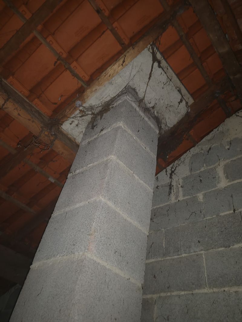

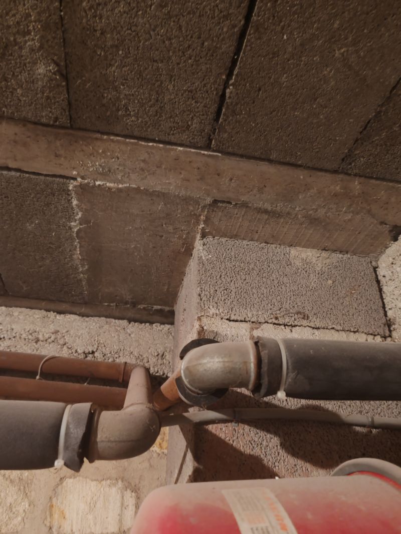

la question à deja été traitée mainte fois mais comme chaque cas est unique, je me permets de vous demander conseils:
Je vais aménager une chambre au sous sol, dans l'ancienne chaufferie, j'ai tout retiré, et il ne me reste que le conduit. si je dois le garder ce n'est pas grave mais comme je suis dans le poussière, on s'était posé la question avec mon burineur si on n'allait casser ou pas ce conduit...
Il part donc du sous sol, traverse le plancher hourdis, il y a une paillasse (je crois que ca s'appelle comme ca), les boisseaux sont continus, ceux du premiere étage ne reposes pas sur le plancher hourdis, il continu dans la chambre au dessus, traverse le plafond sans paillasse cette fois ci, passe par le grenier et traverse la toiture scellé de ciment. (voir les photos)
il y a donc en hauteur environ 2,20 mètres de sous sol + 2,60 de chambre + 2m de grenier.
Au niveau du grenier, j'avais pensé mettre deux morceaux de bastaing de chaque coté des boisseau, les poser perpendiculairement au bastaings du plancher du grenier, percer des trous de 20mm et d'y insérer des tiges filetées de 20mm de part en part (bastaing, boisseau, bastaing) et serrer le tout avec des ecrous ou alors faire carrement un coffrage et couler du ciment.
Je voudrais retirer la partie du sous sol mais tel quel, ca me semble risqué, je ne le ferai pas sans un ou deux avis avisés, qu'en pensez vous?

Votre prudence est justifiée.
Un conduit maçonné en boisseaux qui traverse plusieurs niveaux n'est pas un simple élément "rapporté" : il fait partie d'un ensemble vertical continu, dont la stabilité dépend de ses appuis, de ses traversées de planchers et de la manière dont les charges sont reprises d'un niveau à l'autre.
Le fait que les boisseaux ne reposent pas directement sur le plancher hourdis au niveau intermédiaire, mais soient continus jusqu'à la toiture, est un point structurel important. Retirer la partie basse modifie forcément l'équilibre de l'ensemble.
Les solutions évoquées (tiges filetées traversantes, bastaings, coffrage ou coulage) sont des principes de reprise de charge, mais leur pertinence dépend entièrement de la configuration réelle du conduit, de son poids, de ses appuis existants et de l'état de la maçonnerie. À distance, il n'est pas possible de valider une solution fiable ni sûre.
Avant toute démolition partielle, il est indispensable de vérifier comment le conduit est réellement repris (paillasse, scellements, continuité des boisseaux) et de s'assurer que la stabilité est garantie après modification.
Le forum permet d'identifier les points de vigilance, mais ce type d'intervention nécessite un avis technique sur place, faute de quoi le risque est réel.
