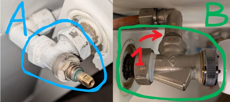

Dans le but d'installer des thermostats connectés sur mes radiateurs, j'ai eu besoin de remplacer le robinet A par le robinet B.
Je suis assez surpris de voir que le raccord fileté au niveau de la flèche rouge 1 ne nécessite pas de joint torique comme c'est souvent le cas dans la plomberie de robinetterie des lavabos et autre évier ou WC.
J'ai vu que je devais mettre pate à joint et filasse.
N'ayant pas trouvé de réponse clair et rassurante, pouvez-vous svp me confirmer que pate à joint et filasse sont suffisant pour ce raccord et qu'il est normal qu'il n'y ait pas de joint torique ?
Le raccord est donc métal contre métal.
Je précise que ça ne fuit pas, mais j'aimerai confirmation sur la durabilité de mon installation.

Salut, sur le repère 1 pas besoin de téflon (même contreproductif ) c'est une portée conique (raccord union) . Juste un peu de pâte a joint sur le cône.

mistergues a écrit:Salut, sur le repère 1 pas besoin de téflon (même contreproductif ) c'est une portée conique (raccord union) . Juste un peu de pâte a joint sur le cône.

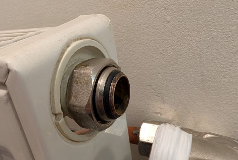

Effectivement, je viens de voir qu'il y a une légère fuite très lente.
Je dois donc mettre un peu de pate à joint sur le joint torique noir visible sur la photo coté radiateur ?
Oui et pas serrer trop fort

Bonjour ,
Pâte a joint ou graisse silicone (blanche )
