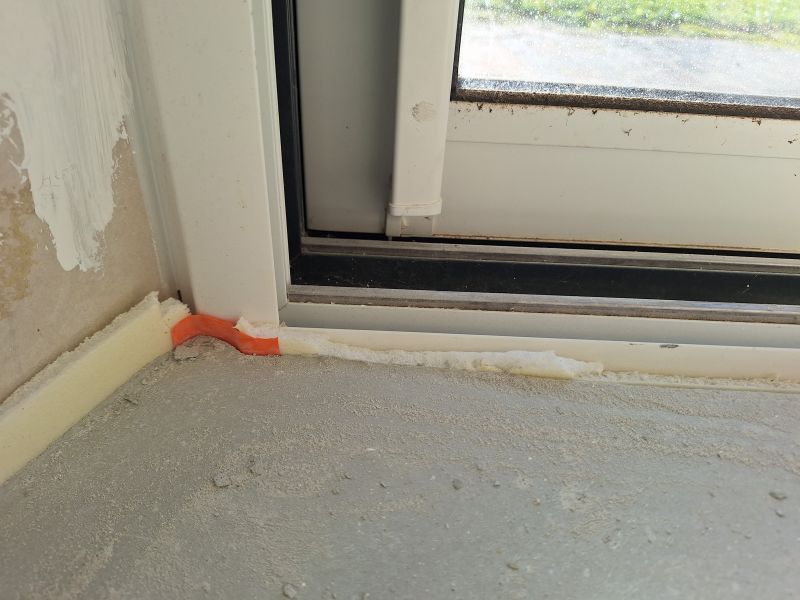

Voila, la xhapoe de notre plancher chauffant vient d3tre coulée et dans l angle gauche de la baie vitrée on voit que c'est plus haut. La personne qui a coulé la chappe nous dit que c'est la baie vitrée qui nest pas d'aplomb. Sauf qu'en mettant un niveau pas de souci mais en mettant un niveau sur la chappe ca monte. Il veut mettre une baguette qui va partir en mourrant vers la droite. Donc en ouvrant ma baie depuis l extérieur je vais avoir une hauteur de carrelage différente de froide a gauche....ils ont deja foiré pas mal de chose sur notre chantier, il ne manquerait plus que ca .
Qu'en pensez-vous vous ? Dois je accepter ou demander une modification ?

D'après votre description, la chape est plus haute près de la baie alors que la menuiserie semble d'aplomb au niveau du niveau. C'est embêtant car cela peut générer une différence d'aspect du carrelage au seuil, des soucis d'ouverture/fermeture ou des pb d'étanchéité si le seuil n'est pas correctement traité. Il est raisonnable de ne pas accepter une finition qui vous dérange sans vérification.
Sans diagnostiquer précisément, demandez au conducteur de travaux de vous montrer les tolérances retenues et comment ils comptent résorber l'irrégularité (reprofilage, meulage, ragréage local, modification du seuil ou pose d'une baguette de finition). Exigez aussi une solution garantissant l'étanchéité et le fonctionnement de la baie. Si la proposition ne vous satisfait pas, demandez une correction conforme aux règles de l'art ou l'avis d'un tiers (maître d'ouvrage, technicien indépendant, fabricant du plancher chauffant).
