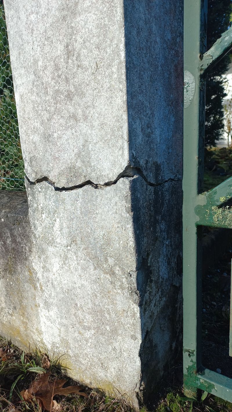

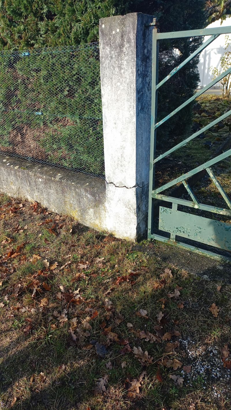

je vais acheter prochainement une petite maison des années 70
le muret devant est en bon etat
mais le poteau qui tient le portail exterieur est au 3/4 "cassé, fissuré"
surement du à un choc (peut être camion qui à reculé) mystère
il ne bouge pas mais est tordu , donc je suppose qu'il est armé de ferraille
peut on faire une réparation ?
comment m 'y prendre ?
faut il ouvrir au niveau de la fissure avec un disque diamant pour elargir et redresser
mais comment renforcer ??
Merci d avance pour vos idées

Si le pilier est tordu, c est que certainement il n est pas relié a l autre poteau par une longrine de fondation.
Si c est le cas, une réparation compromettra l equerrage votre portail et ne sera pas pérenne.
Dans l idéal c est de refaire les piliers reliee par une longrine de fondation,

non la partie basse n'a pas du tout bougé , c'est juste au dessus de la fissure qu il penche ...

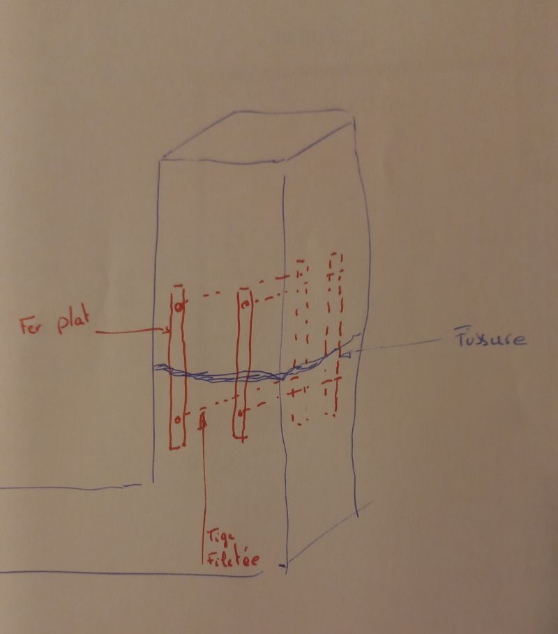

depuis j'ai reflechi je pense qu il faut:
ouvrir la fissure au disque
redresser le poteau
Faire une entaille à la disqueuse de chaque coté du poteau
Y mettre 2 fers plat (vertical) relié de chaque coté par des tiges filetées
ça doit le faire ...
(je vais faire un petit croquis pour avoir votre avis ...)Smile

Voilà mon idée ...

Cela restera du rafistolage. Si vous achetez, c'est l'occasion de les casser et de refaire de beaux poteaux avec un portail coulissant Smile

Dans ce cas, il vaut mieux tout refaire

Effectivement c 'est peut être beaucoup de boulot Sad
Faut peut etre mieux tronçonner à la base et refaire un nouveau poteauDry
