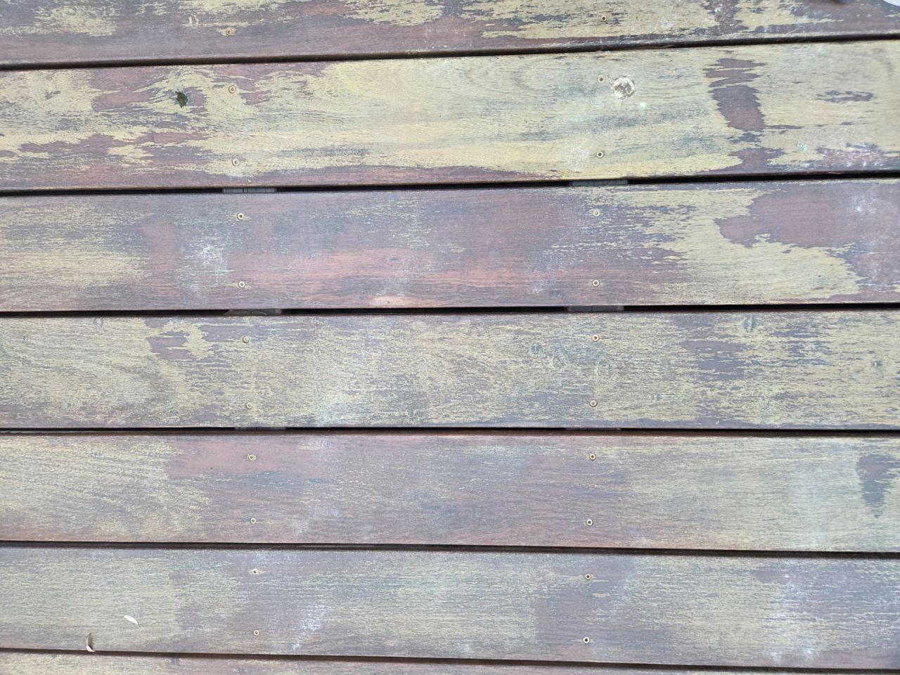

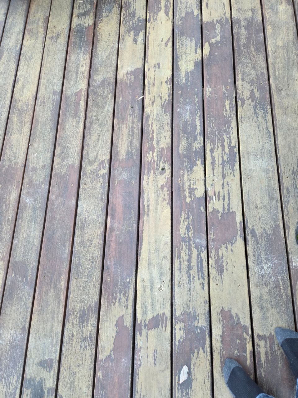

Nous avons faire mettre une terasse en bois Itauba il y a 3 ans
Durant les deux première année, nous n'avons fait aucun traitement spéciale, elle a juste grisée.
Souhaitant retrouver une couleur plus sympa de l'itauba, nous avons fait appelle a un "poseur de terrasse en bois" pour l'entretien de notre terasse, entretien qui a été fait cette année.
Nous avons mis un dégriseur Blanchon ( qu'il a laissé posé assez longtemps, avec le recul, je m'en rend compte )
+ un saturateur  ( Seigneurie Gautier, couleur chêne clair de mémoire, mais perso, j'ai trouvé que ca avait juste la couleur de l'itauba :d )
Bref, sur le moment c'était pas mal.
Lorsqu'il pleuvait je pouvais cependant voir des endroits ou le bois avait un peu noirci, mais une fois sec, on ne voyait plus rien, je ne m'en suis donc pas spécialement inquiété
Sauf que aujourd'hui, je me suis rendu compte que ma terrasse était dans un drole d'état
Quelqu'un saurait me dire ce qui se passe sur ma terrasse ? c'est récupérable ?
Merci a vous

D’après ce que tu décris et ce qu’on devine sur les photos, on est très probablement face à un problème d’humidité restée piégée dans le bois après l’entretien. Le dégriseur a visiblement été laissé trop longtemps, ce qui a fortement ouvert les fibres de l’itauba. Si le rinçage et surtout le temps de séchage n’ont pas été suffisants avant l’application du saturateur, l’eau est restée emprisonnée sous le produit.
Le fait que certaines zones noircissaient uniquement lorsqu’elles étaient mouillées était déjà un signe. Ce type de noircissement correspond souvent à des remontées de tanins ou à des micro-champignons de surface, favorisés par une finition qui empêche le bois de respirer correctement. Avec le temps, ces marques finissent par devenir visibles même à sec, ce qui semble être ton cas aujourd’hui.
La bonne nouvelle, c’est que ce n’est pas irréversible. L’itauba est un bois dense et très résistant, il encaisse bien ce genre de mésaventure. En revanche, il faudra repartir sur une base propre. Un nettoyage en profondeur ou un décapage doux permettra d’éliminer le saturateur. Ensuite, un dégrisage maîtrisé, avec un temps de pose strictement respecté et un rinçage abondant, sera nécessaire. Le point clé sera ensuite le séchage, qui doit être long et complet avant toute nouvelle protection.
Pour la suite, il faudra privilégier un saturateur réellement non filmogène, appliqué en couches fines, et bien adapté aux bois exotiques. Les produits trop pigmentés ou trop “fermants” donnent souvent un joli rendu au départ, mais posent des problèmes dans le temps si le support n’est pas parfaitement sec ou ventilé.
Il faudra aussi garder un œil sur la ventilation sous la terrasse et les zones qui restent longtemps à l’ombre ou exposées aux ruissellements, car ce sont souvent là que les désordres réapparaissent en premier.
À mon sens, le problème vient davantage de la méthode et du timing de l’entretien que du bois lui-même. Avec une reprise sérieuse et un produit adapté, ta terrasse peut tout à fait retrouver un aspect sain et homogène.
