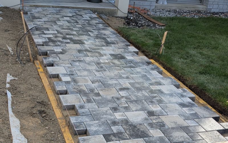

Je suis en train de poser des pavés béton autobloquant pour mon allée piétonne.
Je pose sur du sable stabilisé.
Je réfléchi pour la suite et le remplissage des joints.
C'est des pavé béton 6cm de chez Kronimus.
Je sais qu'il est possible de mettre du sable ou sable polymère, mais ce dernier est onéreux et les avis sont mitigée sur la tenu dans le temps.
Est-ce que quelqu'un aurait une autre astuce adaptée à ma situation ?
Merci d'avance

Du sable fin fait l affaire
Scellez vous les pavés de rive, et comment traitez vous les bordures?

Oui les pavés de bordure seront bloqués de chaque côté sur l'extérieur avec du béton.

Le sable fin fait l'affaire mais il faudra démousser (voire désherber) régulièrement. Le sable polymère atténue grandement ce désagrément sans pour autant l'éliminer.
Le sable polymère est plus cher que le sable fin, mais sur de petites surfaces, la différence est négligeable en regard de l'avantage apporté.

A 50e le sac, même sur une surface de 20m² ça commence à chiffrer, même si il est difficile de quantifier le volume.
Pour l'herbe un bon désherbant fera l'affaire.
C'est plus l'érosion qui peut poser problème.
J'ai également vu le sikagard 212 qui promet un durcissement des joints sable, je pense que je tenterai ça, j'ai demandé des échantillon on verra l'effet.

Il faut compter environ 5 metres carrés par sac, variable bien entendu en fonction de la taille des joints
Sikagard 212 à au moins 70€ les 5 litres pour 15 à 25 m2, effectivement, c'est économique
L'âge aidant, j'ai appris à mettre le prix dès le départ pour éviter de refaire pour plus cher 20 ans plus tard

Sur le principe je suis d'accord, sauf que le polymère n'est pas non plus magique à en lire certain retour.
Je doute qu'il tienne 20 ans.
Et 70€ contre au moins 4x50€... oui c'est économique tout de même si mes calculs sont bon !

Très beaux pavés. Ils viennent d'où?

C'est le modèle Rectangulaires et carrès de chez Kronimus.
