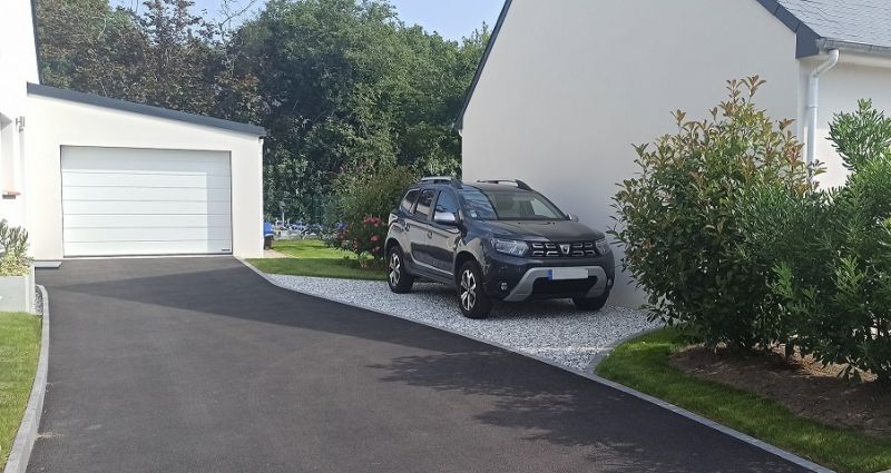

Est-ce que quelqu'un roule sur du 6/10 concassé : plein les pneus ?
Ce sujet comporte 9 messages et a été affiché 254 fois
Env. 20 message Var
Pour entrée, et zone parking. Le gravier qui me plait est en 6/10 :
Est ce que quelqu'un peut me dire si à l'usage il en a toujours plein les pneus, si ça dérange ou pas ? Le phénomène à l'aire de dépendre des pneus (neufs, hiver...), je pense probablement le mettre sur du nidagravel.
Rien ne vaut un vrai retour d'expérience :
1) vous en avez plein les pneus ?
2) Vous l'avez mis sur plaque alvéolée type nidagravel ?

Bonjour, je ne serais pas, vous parlez de ce gravier ! Chez moi, j'ai posé celui-ci. (je le paie  une misère.)
https://www.truffaut.com/pack-1-5t-20m-2-x-750-kg-galet-ou-g[...]livraison-standard.html
Par contre, je ne l'ai pas tassé, j'ai laissé faire le temps ! cela va très bien pour le passage de voiture ou à pied, sauf au endroit où j'en ai un peu trop mis, les pneus ont tendance a entre un peu dans le graviller .
Je pense que celui dont vous parlez, devra être bien tassé.

Le 6/10 concassé, est-ce que quelqu'un a ça sur son parking ou chemin carrossable ? est-ce qu'il en plein les pneus ou ça va ?

Fonctionnel, pratique et esthétique, les structures alvéolaires sont adaptés pour ce style de gravier 6/10 qui vous plaît.
Le gravier s'accroche aux structures des pneus mais c'est normal.
Pas de grosse perte de gravier non plus.

Pour un fond sous terrasse sur plots, pourtour de maison…j’ai utilisé du concassé. Avec un compactage plus facile et une bonne tenue « mécanique ». C’est à priori, ce que je vous aurais conseillé également…
Je souhaitais en faire poser sur une petite aire de parking (voiture/bateau) sur des dalles stabilisatrices et en pente (photo).
Pourtant, l’entreprise en charge, m’a suggéré et posé du roulé 8/16. Du coup, et je ne l’ai pas regretté, justement parce qu’à l’usage je n’en avais ni sur les pneus ni à côté, comme quoi…
Il faut mettre la bonne quantité, la dernière « couche » masquant juste les dalles. En mettre trop c’est une erreur, mais c’est aussi un peu valable pour le concassé.

Lorsque j'ai aménagé mon parking, j'avais étudié aussi ce problème, et donc le 6/10 trop petit, à coup sûr cela se prend dans les pneus.
Du coup, j'ai opté pour du 10/14, et aucuns problèmes, cela va bien.
Mis à part récemment des pneus neufs en marque continental sur une voiture, cela se prend dedans, mais maintenant qu'ils ont 2000 kms, le problème a disparu.
