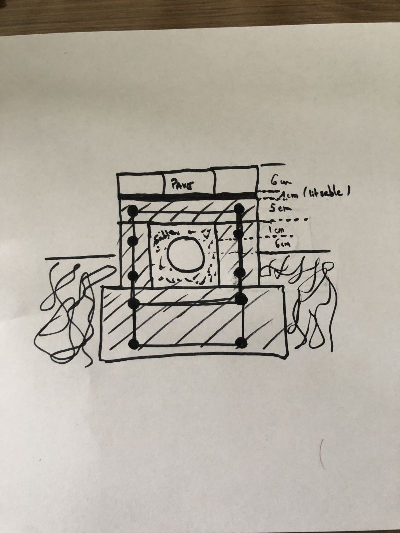

Je voudrais avoir des avis concernant une solution à mon problème. Je dois mettre dés tuyau pvc pour l’évacuation de mes eaux pluviales vers des regards mais le problème c’est que j’ai une faible épaisseur et du passage de véhicules. J’ai donc pensé à faire un coffrage comme sur la photo que j’ai mis en pièce jointe avec pour la base 20cm de hauteur et 15 pour celle du coffre avec dès fer à béton de 10mm. Pensez vous que le pvc risque d’être abîmé en faisant cela.
 Je n’ai pas précisé mais sur le dessus un treillis soudé maille très serré

Bonjour, pourquoi ne pas prendre du tube CR8 ou même CR16, le tout noyé dans la sous couche (du 0/32 par exemple) ou un simple béton maigre ?
Dept : Moselle
A la volée, 2 solutions :
# oubliez les pavés et mettre en oeuvre un béton (désactivé ou pas) pour le passage des VL.
A la lecture de votre schéma, un béton avec armatures de 12 cm est réalisable.
# baisser l'altimetrie de votre regard sur lequel vos tuyaux vont venir se brancher.
Peut-être qu'avec une ou plusieurs photos, d'autre solutions peuvent surgir.

Je ne peux absolument pas baissé l’altimétrie des regards cela serais en effet plus simple. Mettre du béton désactivé n’est pas possible car je suis obligé de mettre du pavé pour que cela correspond à ce qui va être autour et doit être perméable en utilisant du matériel specifique. Je peux changer pour du SN8 mais cela n’empêche pas qu’il doit être protégé des véhicules passant et potentiellement stagnant dessus.

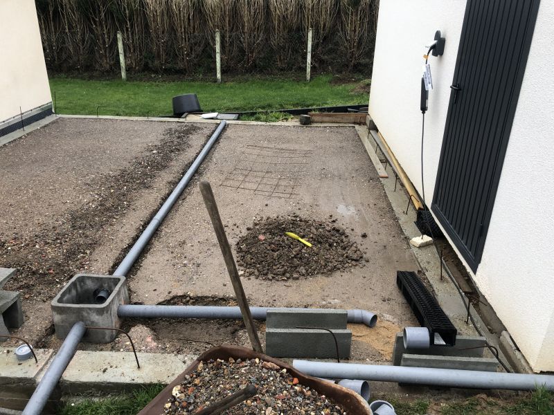

Cela repart dans mes évacuations d’eau pluvial  existant. Je précise que sur le cadre je dois encore monter d’un agglo

Question alakon. possible de faire passer vos canalisations le long du bâtiment. ?
d'après la photo (emboîtement des tuyaux) l'écoulement se fait vers le fond (2nd plan de la photo)

Même sur le côté il y aura du passage donc cela ne retire pas le problème mais en me creusant encore la tête sans jeu de mots j’ai une deuxième solution que je dois me faire confirmer. J’ai peut-être moyen de baisser le le passage de tuyau au fond de 10cm en recassant une partie du béton. Je mets du sn16 en 110 et si j’ai bien compris la distance minimum a enterré est de 2xDiametre nominal soit 220 cm dans mon cas et sachant que j’aurais 240 cm. Si cela marche problème résolu.

Je pense que du SN16 avec seulement 10cm de tout venant dessus supporte sans souci le passage de véhicules, ce d'autant qu'il y aura du pavé pour répartir largement la charge.

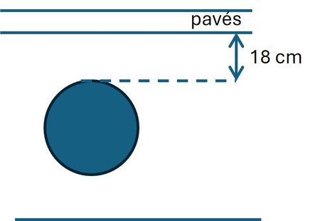

Là, explique un peu car je m'y perds ! quel espace as-tu entre le haut du tube et le niveau de pose des pavés ?
Ce qui compte c'est ce qu'il y a au dessus du tube, pas sur les côtés.

Oui je sais et il y aurait 24cm entre le dessus du tuyau et le sol fini. Pour le pavé, il fait 6 cm. Les tubes SN16 en D110 sont parfait mais les coudes ne sont que en SRD34 équivalent à du SN8 en rigidité et je trouve que du D125 donc je suis coincé au niveau de la sortie vertical de mon caniveau qui est en 110
Dept : Seine Maritime
Ancienneté : + de 10 mois
Il y a donc 18 cm entre le tuyau et les pavés ? Si c'est le cas, du SN8 est largement suffisant (même du SN4).

mikadoo a écrit:Il y a donc 18 cm entre le tuyau et les pavés ? Si c'est le cas, du SN8 est largement suffisant (même du SN4).
Ok parce que j’ai vu ça dans une documentation technique de fabriquantcar il y aura des véhicules plutôt léger mais possible aussi qu’il y a plus rarement des lourd. J’ai oublié de prendre en compte la pente donc ce n’est pas 18 mais varie entre 18 et 24 cm

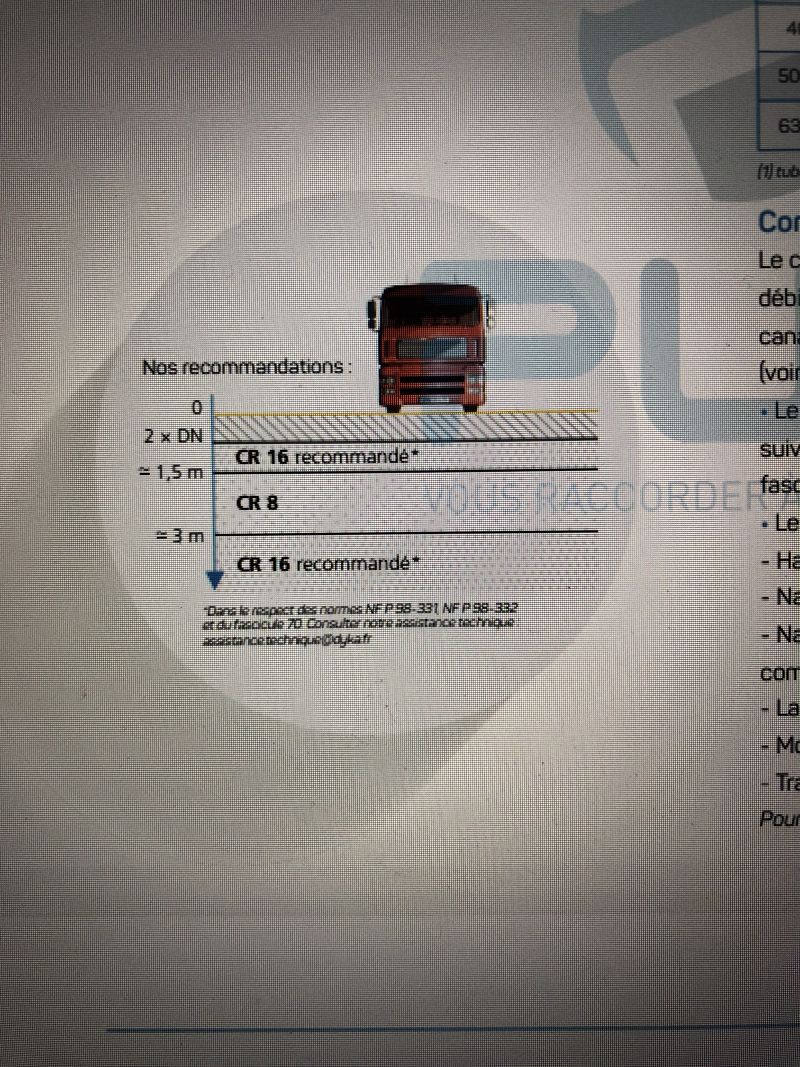

Sur la photo, je vois mal un PL venir stationner W00t
+/- 3m pour du CR16, ce doit être pour de la voierie publique et le passage quotidien de 250 camions de 44 t.
Dept : Moselle
mikadoo a écrit:Sur la photo, je vois mal un PL venir stationner W00t
je confirme.
Le document édité par PUM plastique avec le PL est relatif aux travaux publics.
la norme 98 331 pour la réalisation de tranchées et son remblai
la norme 98 332 défini les règles de distances sur les réseaux enterrés et les grillages avertisseurs.
Le fascicule 70 est un Cahier des Clauses Techniques Generales sur les réseaux assainissement EP
