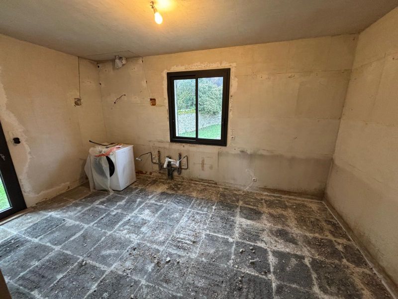

Je viens de retirer l’ancienne pierre au sol, je voudrais faire un ragréage avant la pose du nouveau carrelage
Je me pose deux questions :
- Au vue de la photo, dois-je passer un primaire d’accroche sur mon sol ? Pour pas qu’il n’aspire toute l’eau.
- dois-je utiliser une désolidarisation en périphérie de ma pièce pour un ragreage ?
Le sol va être aspiré avant toute actions.
Merci d’avance pour votre aide.

Ayant déjà ragréer un sol, j'avais retiré tout ce qui pouvait s'effriter, et aspirer toutes les poussières ( J'avais enlevé le carrelage, et gratter la chape qui s'effritait). J'ai ensuite mis un primaire d'accrochage, juste avant de ragréer. Je n'ai pas mis de désolidarisation en périphérie. Je précise que j'avais opté pour un ragréage fibré ( Weber). Celui-ci recouvrait deux pièces, j'ai juste mis un joint de dilatation au moment de poser le carrelage.

pour le primaire , c'est oui,
pour la désolidarisation en périphérie, c'est demandé par les fabricants de ragréage. si désordre il y a , vous ne pourrez vous en prendre qu'à vous même
sinon, quelle est la nature du support ? quelle épaisseur de ragéage prévoyez vous ?

Merci pour les réponses, le support est une chape légère, et on compte faire un ragréage de 3-4mm histoire de retrouver support propre.
D’après ce que j’ai vu, je n’ai pas besoin d’un ragréage fibré pour l’épaisseur prévu… à confirmer

Je vous confirme, le fibré n'est pas nécessaire
ce n'est pas gênant si tu mets une bande de désolidarisation, elle te sera ensuite utile lors de la pose du carrelage qui lui non plus ne devrait pas toucher les murs
