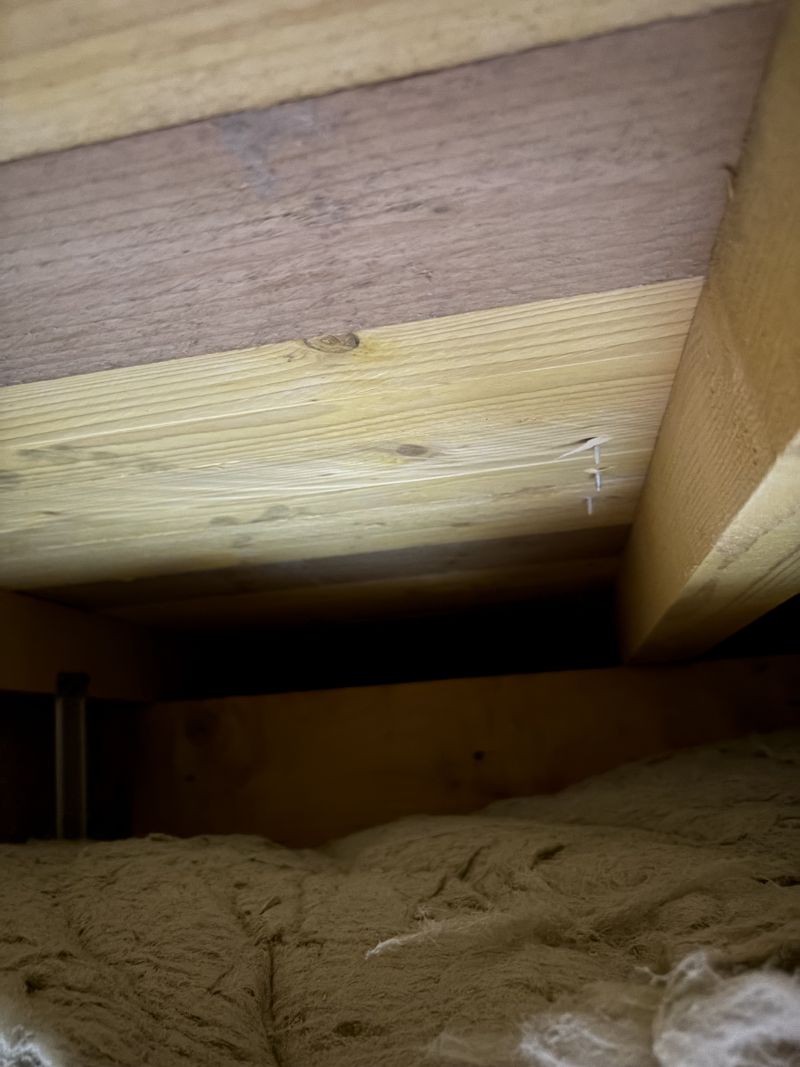

Nous avons créé une extension et à partir de celle-ci Souhaitons ajouter une VMC dans la toiture de l’extension qui pourra se relier aux wc  et cuisine.
Ma problématique et la suivante. j’ai très peu d espace entre la toiture et la laine de roche. Le moteur devra repose sur la laine de roche car je ne pourrait pas le suspendre et les gaines qui seront isolés n’auront pas d’inclinaisons. Les gaines seront très courtes entre 40 cm pour la cuisse et wc et la sortie pas plus de 80cm.
Est-ce qu’avec ses contraintes je peux Malgré tout poser une VMC ou dois-je me diriger vers une autre solution qui a ce jour je n’ai pas connaissance.

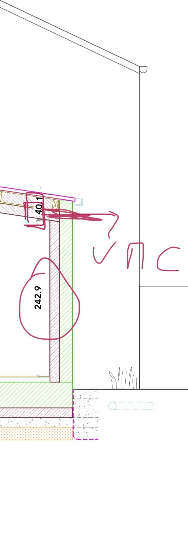

Tu peux faire un schéma en coupe avec les dimensions de tes combles ?
Tu as des Vmc extra plates

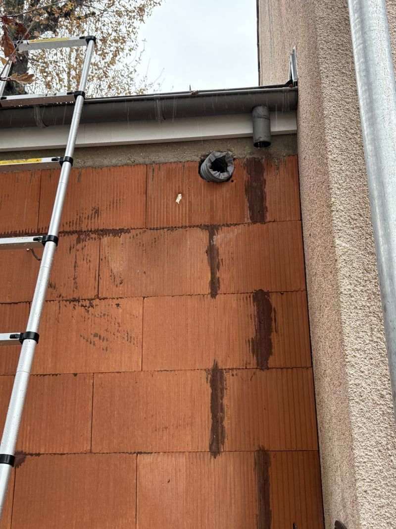

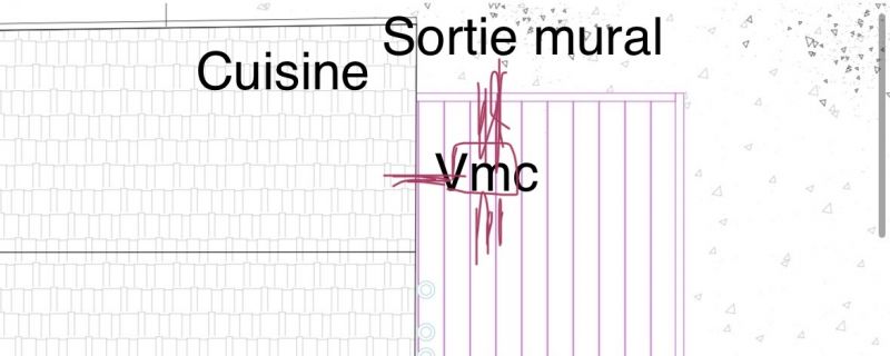

Merci pour votre retour la hauteur est de 2,40 sous plafond. La pente n’est que de 4 degrés donc pente tes légère. Je vous joins un schéma et des photos car les poutres peuvent aussi gêner. Sur la dernière photo la VCM sera après la poutre soit très peu D espace car la pente descend vers la poutre pour arriver sur le mur ou sortira la bouche extérieure    Effectivement sauter fait des 15cm. Merci beaucoup

Hum, pas terrible pour la sécurité de confiner le moteur.

Je créerais un coffre, ou une colonne sous rampants pour y placer le caisson Vmc (plat).

Nous allons créer une trappe de 45/45 en retirant la laine de roche. Est ce également votre pensée?

Non, je ne sacrifirais pas l'isolation. Je monterais sous le placo des rampants un coffre ou une colonne.
Dept : Ille Et Vilaine
Ah oui je comprends et je passe les tuyaux à travers la laine de roche en faisant juste des trous pour laisser passer du placo au coffrage les 3 gaines.
Cela est très dérangeant de retirer de l'isolation?

Si vous procédez ainsi, vous allez perdre une partie du bénéfice de votre isolation qui doit être continue.

Je ne suis pas spécialiste, mais, je pense qu'un caisson plat de bonne qualité, fixé sur un support qui ne vibre pas,dans un coffre isolé phoniquement, ne devrait pas créer de fortes nuisances sonores. D'autant moins si les gaines elles mêmes sont isolées. Et c'est fonction aussi de l'emplacement, plus judicieux dans un couloir, une buanderie...que dans une chambre ou un salon.
