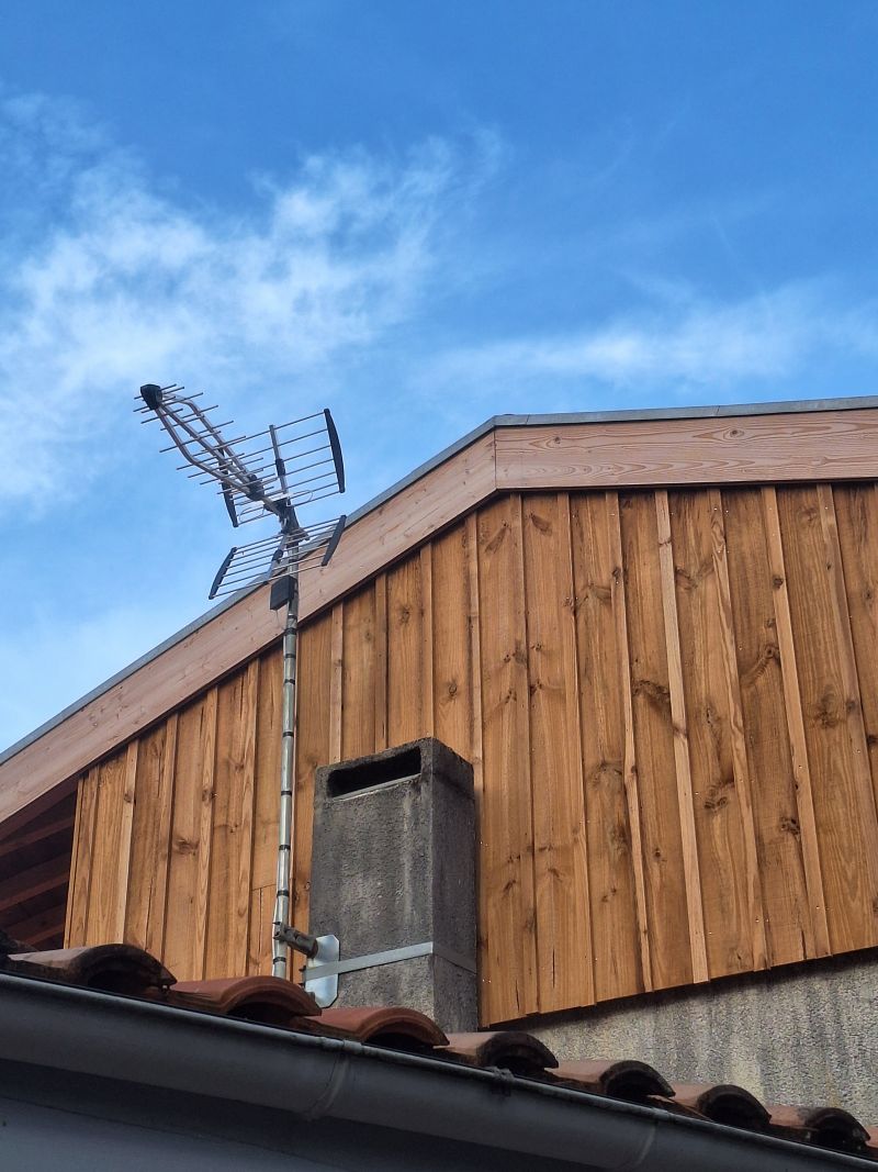

Mes voisins ont fait une surélévation de leur maison hors personne ne s'est soucié de ma cheminée se trouvant à proximité que je ne peux plus utiliser.
Je souhaiterais donc relever ma cheminée afin de l'utiliser à nouveau.
Est ce que cela est possible d'après vous?

normalement c'est au voisin de régler le problème !
 si vous faites du feu , sa maison ne va pas aimer !
 le parement bois va prendre feu ! je n'ai plus en tête la distance de sécurité ,
 mais je crois qu'un boisseau non tubé , c'est 16/17 cm , là ça a l'air de toucher !

Je crois qu'il va falloir suivre le conseil de l'IA, c'est à dire faire venir un artisan.
