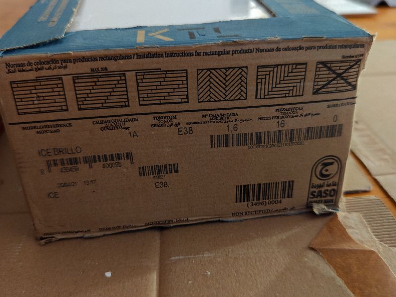

J'ai acheté de la faïence et je viens de voir que cette pose est déconseillée, voire proscrite (cf. Photo).
En savez vous la raison ? (C'était justement la pose que je voulais faire  )
Je croise les doigts pour trouver une solution.
Merci à vous

Bonjour, c'est sans doute que les lames ne sont pas planes.
J'ai eu le cas avec un carrelage de mauvaise qualité, les carreaux étaient bombés au centre. Du coup, si pose en demi-longueurs, les "bosses" deviennent visibles.
Essayez de poser à blanc ces carreaux sur un sol bien plan pour vérifier ce point.

Carrelage non rectifié aussi, et avec une pose très régulière, il faut dans ce cas éventuellement jouer sur la taille des joints, pour un résultats pas trop mal (mais pas parfait).
Cela dit, le mieux est de partir sur la solution de gauche. Cela sera plus esthétique dans tous les cas, comme avec un parquet.
Sinon, le top c'est la pose à bâton rompu, comme sur la 4ème image, mais plus de coupes à faire dans ce cas (déjà fait pour du parquet pour ma part, jamais pour des faiences). Je suis pas fans des 4 autres propositions, dont celle barrée.
