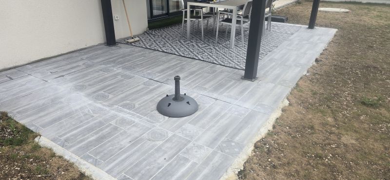

J'ai fait poser du carrelage sur ma terrasse par une connaissance soit disant carreleur, mais je me retrouve avec un travail bâclé. Les joints sont ignobles et il y a des différences de niveau entre certains carreaux.
Du coup je vais essayer de rattraper le coup sans avoir à tout casser et repayer 1000 balles carrelage.
Pour déjointer proprement, que me conseillez vous ? Sachant que j'ai env 21m² à faire et le joint fait 3mm de large (croissillons de 3mm utilisés lors de la pose, mais quand je mesure j'ai plutôt l'impression d'avoir 5/6 mm entre chaque carreau).
Je pensais mettre à contribution ma Dremel et les outils 570 (en 3.2mm) et 568 mais vu la surface, je crains de griller l'outil ou de devoir passer 10 fraises...
Je pense laisser les carreaux comme ils sont malgré tout, je ne me vois pas les enlever sans les casser. J'espère juste que j'arriverai à faire des joints propres et que les différences de niveau ne se verront pas trop.

Un peu dans l'esprit de ce que vous proposez mais en plus gros et rapide : une meuleuse (pour disque 125 mm ça suffit), un disque à matériaux et pas mal de patience.
De : Bordeaux (33)
Il va falloir être minutieux pour éviter de faire des éclats et ainsi d'abimer les carreaux ! C'est un chantier que j'ai fait il y a peu, mais à la différence (entre autres), c'est que c'était du travertin en opus. Du coup, les petits éclats ne se voient pas une fois le jointoiement effectué et je n'avais pas la problématique de différence d'écart des joints et de niveaux. J'ai utilisé un outil multifonction avec outil consommable spécifique aux carrelage et/ou joints de carrelage (prévoir quelques consommables d'avance !).
En revanche, refaire les joints sur une pose bâclé sans dépose des carreaux, j'y crois moyennement. Hormis pour rattraper une différence de teinte des dits joints, ça ne va pas améliorer les différences d'écarts et/ou de niveaux. Refaire des joints en conservant ces deux derniers défauts, c'est prendre le risque de reproduire le même mauvais job que précédemment et d'ajouter une dépense inutile...
Eventuellement, tenter un essai sur 1 m² et voir si on peut s'en satisfaire avant de faire tout le reste. C'est sur quel format et type de carrelage ? Des photos ?

Oui j'y ai pensé. Mais quel type de disque ? J'ai bien vu des disques diamants qui me paraissaient convenir mais visiblement leur durée de vie est pas terrible. Sachant que j'ai environ 150 m linéaire de joint au bas mot et à 30€ le disque si je dois en user plus que le prix du carrelage, autant attaquer directement au marteau piqueur pour tout recommencer...

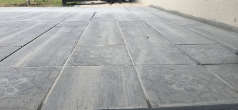

J'ai réussi à gratter un peu deja.la Dremel a tenu 2 m de joints. Dommage car ça allait pas si mal en fait avec les 2 outils appropriés. Mais la bobine a mourru !
Du coup j'ai monté la fraise de la Dremel sur la perceuse et j'arrive à avancer un peu. Mais il faut quand même y aller au grattoir à main pour la finition. Un job de malade d'autant que ça sent la bonne tendinite du coude à faire ça sur toute la terrasse.
J'ai essayé de prendre les différences de niveau mais pas évident en photo. Après ça se joue à 1 ou 2 mm et c'est pas partout non plus.
