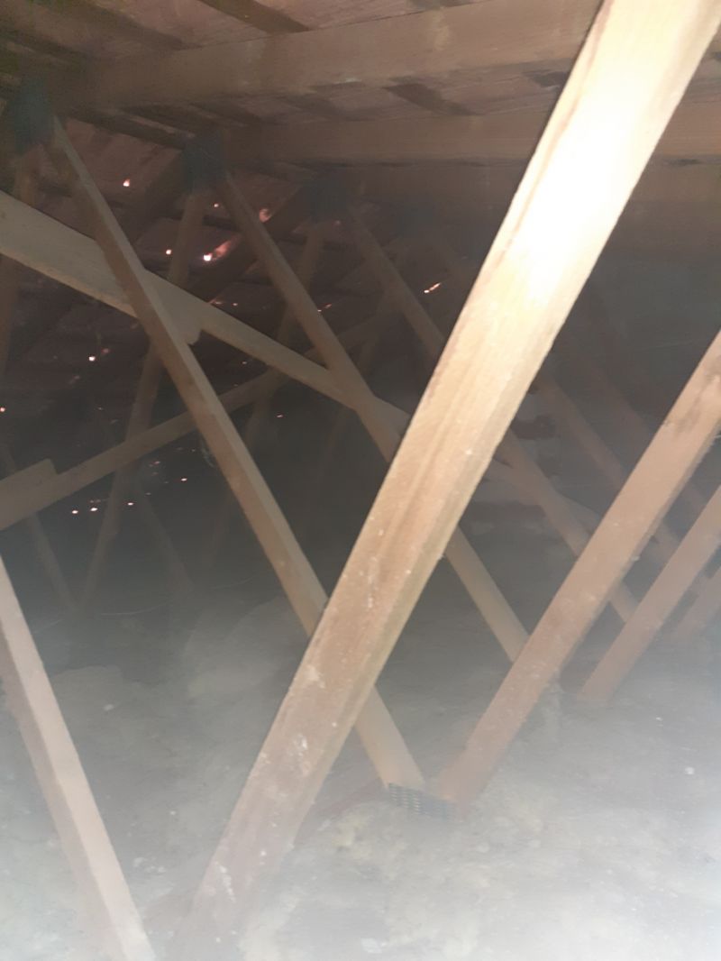

Je vais m'attaquer à l'isolation des combles de la photo ci-dessous (désolé pour la qualité de la photo) qui se trouvent au-dessus d'un salon.
Actuellement, l'isolation consiste en 10 cm environ de LDV soit environun R de 2,5 placés entre les entraits (pas sûr que ce soit le bon nom) qui mesurent environ 10 cm de hauteur sur 3,5 cm de large . J'aimerais passer à 5 minimum.
Voici ce que j'envisageais et mes questions:
1/ Enlever la laine de verre qui date de 40 ans et est en mauvais état par endroit.
2/ La remplacer par des panneaux de fibres de bois de 10 cm (pour un R d'environ 2,75) . Pour des panneaux de bois, j'ai cru comprendre que je devais mettre un pare-vapeur. Confirmez-vous que cela soit obligatoire pour assurer une bonne isolation dans le temps ?
3/ Mettre des panneaux OSB par dessus fixés aux entraits. Une épaisseur de 15 mm est-elle suffisante ? L'objectif est double:
  • Pouvoir supporter de la ouate de cellulose (sans cela, je crains que le poids soit trop important pour le plafond en plâtre)
  • Pouvoir plus facilement me déplacer pour le soufflage de la ouate. Les entraits supportent mon poids mais cela rend les déplacements fastidieux. Je me dis qu'avec des panneaux OSB, ce sera plus simple.
4/ Souffler 25 à 30 cm de ouate de cellulose pour compléter l'isolation. Je n'ai pas fait le calcul exact mais cela devrait permettre d'atteindre un R de 5.
Dernière question: Des gaines électriques circulent souvent sous la LDV. Faut-il que je les dégage pour les faire passer au-dessus des panneaux OSB?
Je suis preneur de toute remarque bien entendu.
Merci pour votre précieuse aide.

un pare vapeur sous forme de membrane indépendante devra être mis en place avant
la pose de la laine de roche.
Un OSB de 18 me parait plus indiqué (il faut tenir compte de la portée, ....)
Gaines électriques : il me semble que si il y a des boites de dérivation celles ci
doivent rester apparente.
Cdt

Merci pour vos réponses.
En termes de poids, la structure tiendra-t-elle sachant que les entraits doivent mesure environ 8 m de longueur et comme indiqué dans mon message initial 10 cm * 3,5 cm ?
désolé mais pas de réelles compétences pour des calculs de charpente ;
il faut savoir que normalement une charpente est calculée pour d'éventuelles
surcharge de neige ( suivant les régions) et qu'ensuite on applique des
coefficients de sécurité.
Cdt
