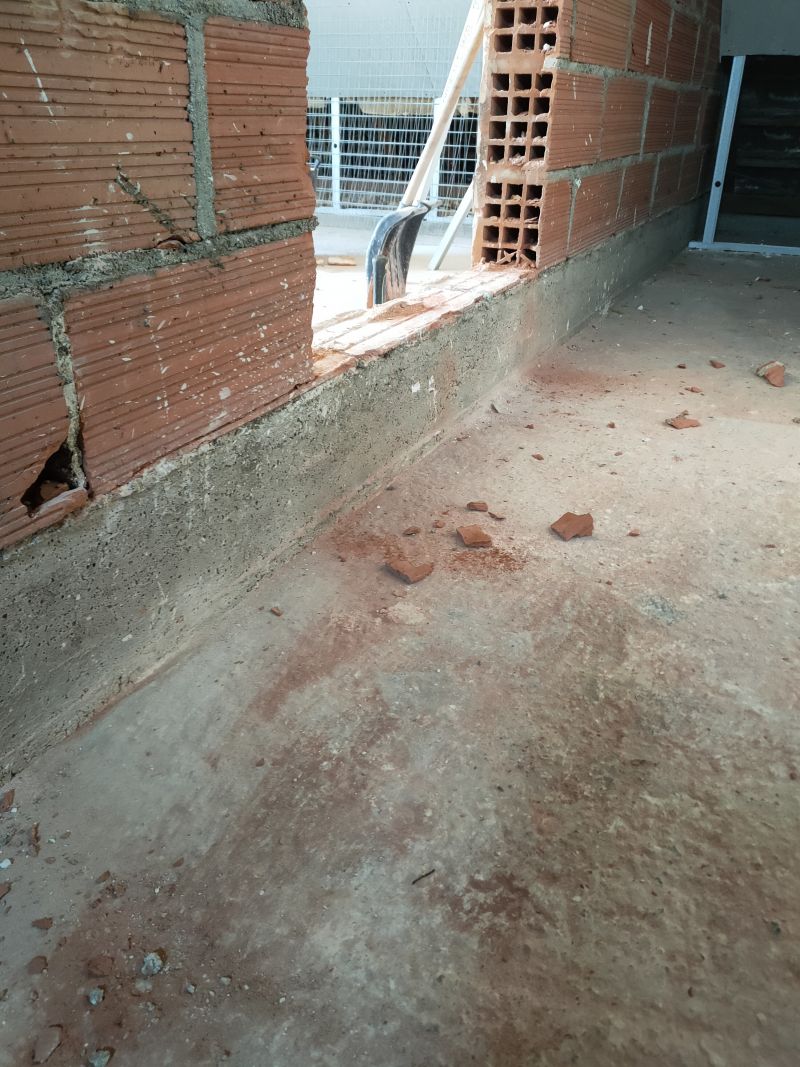

Nous voulons créer une ouverture pour faire des chambres individuelles.
Cependant le mur en brique alvéolées par lequel nous voulons passer est poser sur un retour en béton.
Ma question est il possible de couper ce retour sachant que deux mètres plus loin cela à été réalisé et à la construction de la maison....

Ok. Alors on peut penser à une poutre négative. Cette poutre au lieu de dépasser en dessous de votre plancher, elle dépasse au dessus. Elle est donc structurelle et elle ne peut pas être coupée.

Il faudrait effectivement savoir s'il s'agit d'une poutre structurelle (dans ce cas non vous ne pouvez pas couper, ou alors il faudra reprendre la totalité de la poutre par dessous probablement), ou s'il s'agit juste d'un surbau (pour écarter les briques de l'eau stagnante de dehors et, si oui ET qu'il ne joue pas de rôle structurel, alors le couper.
Il faut demander à l'ingénieur qui a fait l'étude de la maison. Ou faire venir un BE structure je pense, si vos avez les plans de la maison (pas les plans de permis mais les plans d'exécution et les notes de calcul).

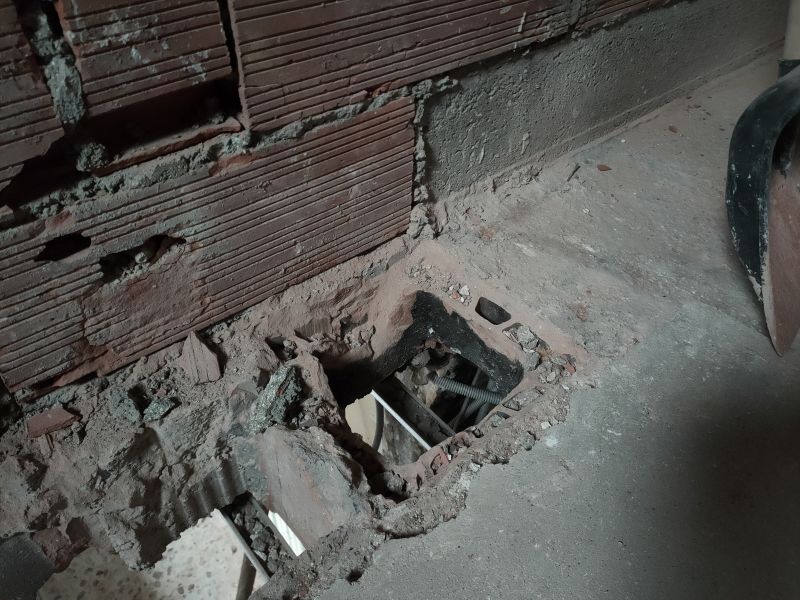

Pour plus de précisions quand cette poutre béton vient reposer sur le mur porteur du bas qui est Perpendiculaire à celle-ci.

Oui c'est ça le bout de la poutre repose soit sur 15cm sur le porteur du bas.nje ferai une photo tout à l'heure

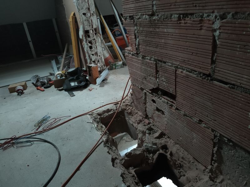

Là on voit par l'ancien trou pour conduit de cheminée que l'avancé de béton vient bien s'arrêter au niveau du porteur du bas

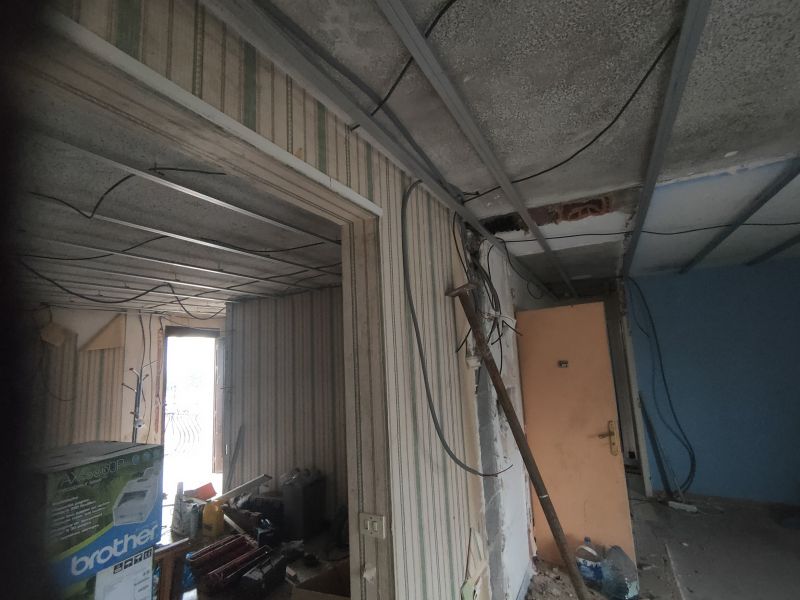

Dans la continuité de l'autre côté nous voyons qu'il n'existe plus cette avancée de béton, ce qui à permis à l'origine de créer cette ouverture.

Pour moi c'est bien une poutre négative et vous ne pouvez pas la couper. Mais il faudrait être sur place pour confirmer
